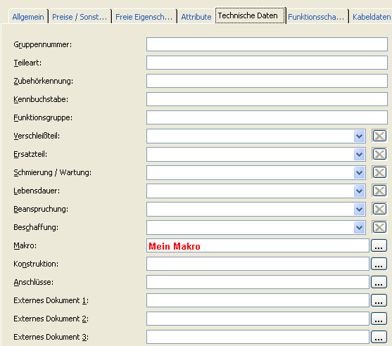

Hallo EPlan-Gemeinde,
ich habe ein Makroprojekt der Firma Vipa runtergeladen und jetzt weiß ich nicht wie ich die Macros in die Datenbank/Artikelverwaltung bekomme.
Quasi wie ich diese Macros Artikeln zuweisen kann.
Ich hoffe Ihr versteht meine Frage und Ihr könnt mir helfen...

Hallo !
Ich kenne die Daten von VIPA jetzt nicht, aber wenn die keine P8 Artikeldaten sondern nur Makros bereitstellen, musst Du an Deinen Artikeln von Hand das korrekte Makro angeben (siehe Bild).
Wenn irgendein Zusammenhang zwischen Artikel- / Typnummer o.ä. zum Dateinamen des Makros besteht,
könnte man das auch automatisieren.

Hallo nairolf,
danke erstmal für deine Antwort. Es sind leider keine P8 Artikeldaten, sondern nur Makros.
Das ich das Makro von Hand angeben muß ist mir klar gewesen, nur sind es im dem Makro-Projekt 3 Makros (SPS-Übersicht mit Querverweise, Frontansicht für Aufbau und Anschlußbelegung) für ein Artikel.
Ich weiß jetzt nicht welches Makro ich wie ablegen soll (sprich Fenster- oder Symbolmakro).
Und habe ich noch das Problem, das ich beim Artikel nur 2 Makro zuweisen kann, einmal Grafikmakro (für Aufbau?!) und Makro unter Technischen Daten.
Vielleicht liegt mein Problem in der ganzen Sachen, das ich es nicht verstehe.

Hallo !
Es sieht mir so aus, als ob das E5 Makors sind (bzw. nur konvertiert wurden).
P8 hat nun mal alles Sichten in einem Makor der entsprechenden Darstellungsart.
Da musst Du wohll neue P8 Makros draus machen, sprich in ein Makor alles zusammenfassen.
Und:
Wenn in dem Makro eine Darstellungsart "Artikelplatzierung" existiert, muss
man nicht extra in der AV im Feld "Grafikmakro" eine Angabe machen.
Nur wenn tatsächlich 2 verschiedene Makros, also einmal für den Plan, und die Aritkelplatzierung für die MP
exisitieren, kann man die Felder entsprechend füllen.

erstellt am: 14. Nov. 2008 09:30    Editieren oder löschen Sie diesen Beitrag!  <-- editieren / zitieren -->   Antwort mit Zitat in Fett Antwort mit kursivem Zitat    Unities abgeben: 1 Unity (wenig hilfreich, aber dennoch)2 Unities3 Unities4 Unities5 Unities6 Unities7 Unities8 Unities9 Unities10 Unities
So... da bin ich ja mal wieder etwas schlauer
Jetzt habe ich aber ein RIIIIESEN Problem
Wie mache ich aus den drei Makros ein neues P8 Makro???
Und kann man das eigentlich kurz erklären?
schobi

Alle in ein (idealerweise) Makroprojekt einfügen und unter gleichem Namen (verschiedene Varianten A,B,C,.. und Darstellungsart) abspeichern.
Fertig...

Also die Makros von VIPA sind nur konvertierte von 5.70 (habe ich erstellt). Ob und wann welche in P8 gemacht werden wird noch geklärt. Sobald es welche gibt werde ich sie hier zum "testen" reinstellen.
