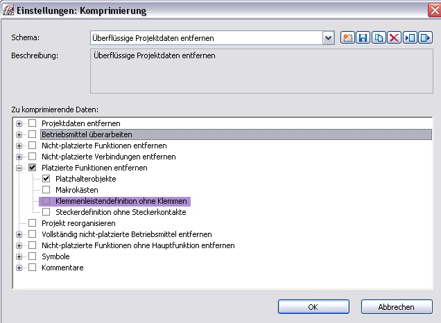

gibt es eine Funktion, mit der ich auf einen Schlag alle nicht mehr benötigten Klemmleistendefinitionen entfernen kann?
Der Hintergrund ist der, dass ich ein Projekt kopiert und die Klemmleisten umbenannt habe. Klappt auch alles soweit, nur die KL-Definitionen bleiben leider stehen. Sie werden auch in der Klemmleistenübersicht als "Gesamt Anzahl 0" mit aufgeführt.
Bisher habe ich die überflüssigen Definitionen immer manuell gelöscht, aber jetzt sind es mir zu viele und ich möchte sozusagen "7 auf einen Streich" entfernen
Danke und LG

Mach einfach einen Komprimierungslauf mit den passenden Einstellungen...
Siehe Bild

Danke, das wars
LG Marina
