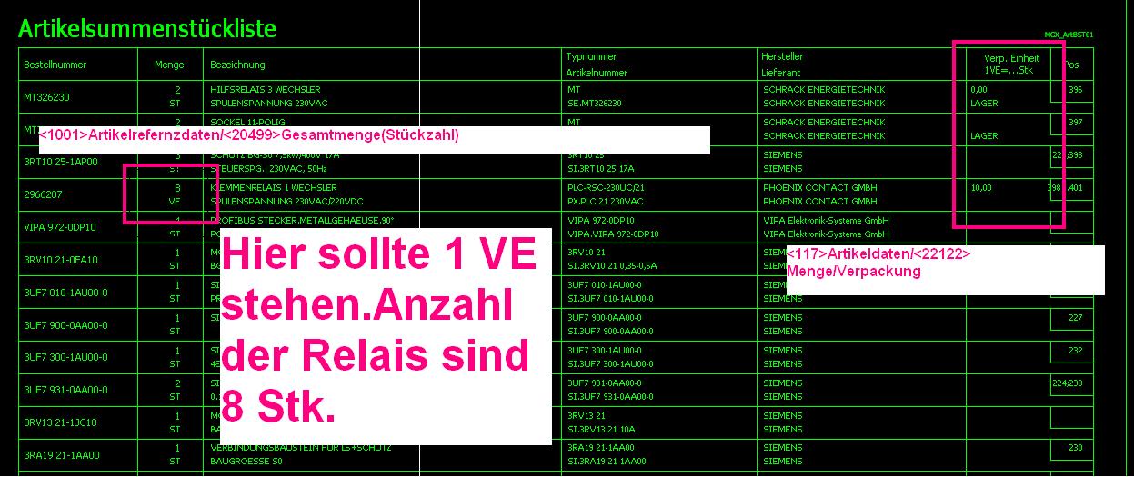

Hallo Leute,
ich würde gern in einer Artikelsummenstückliste die Verpackungseinheit anzeigen. Jetzt habe ich dort Menge/Verpackung hinterlegt..Leider funkt das nicht richtig. Im Anhang hab ich ein jgp. angehängt und die hinterlegten Funktionen dazugeschrieben..vl kann mir dabei ja jemand helfen!

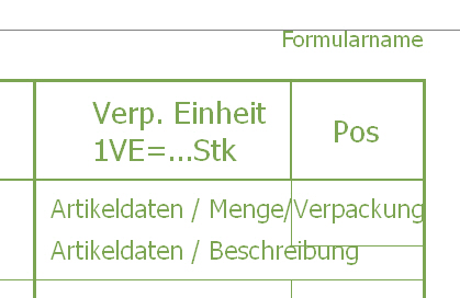

Habe mich auch kürzlich mit diesem Thema befasst.
Für die Menge habe ich diese Eigenschaft genommen:
<117> Artikeldaten / <22122> Menge/Verpackung
Für die Einheit diese:
<117> Artikeldaten / <22042> Mengeneinheit
Bei mir funktioniert es sehr gut.

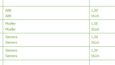

Also mit genau den Eigenschaft wie M.Simon es beschrieben hat,
klappt das einwandfrei (siehe Bild).
Was heißt es bringt bei Dir gar nix ?
Das Formular sieht trotz verwenden der beschriebenen Eigenschaften so aus wie vorher ?
Ist das Formular im Projekt eingelagert bzw. aktualisert nach der Änderung ?

hey, oben hab ich mein formular hinzugefügt, vl wisst ihr dann was i meine oder vl habe ich irgendwo was falsch hinterlegt..
habs so ausprobiert, wie es beschrieben worden ist, aber leider hat es nicht funktioniert..
bei meiner spalte Menge hab ich Artikelreferenzdaten/Gesamtmenge (Stückzahl) + Arikteldaten /Mengeneinheit hinterlegt..und als Einheit würde ich gern VE oder STk. haben, je nachdem ob in der Artikelverwaltung eine Verpackungseinheit oder nur Stückzahl hinterlegt sind..
in dem fall, wo es mir aufgefallen ist, brauche ich 8 stk.relais und die verpackungseinheut beträgt 10 Stück, d.h. es sollte 1 VE stehn. Leider schreibt er aber 8 VE hin und nimmt einfach die Anzahl der vorhandenen Bauteile her. Vl muss ich es ja umrechnen..

Na was glaubst Du mit welchem Formular ich es getestet habe
Anbei ein Screenshot aus DEINEM Formular aus obigem RAR-File.
Evtl hast Du ein neueres Formualr im Einsatz, aber das was Du hier angehängt hast
entspricht nicht Deiner Beschreibung (die Positionsnr. habe ich für den Screenshot gelöscht)

erstellt am: 14. Nov. 2008 09:38    Editieren oder löschen Sie diesen Beitrag!  <-- editieren / zitieren -->   Antwort mit Zitat in Fett Antwort mit kursivem Zitat    Unities abgeben: 1 Unity (wenig hilfreich, aber dennoch)2 Unities3 Unities4 Unities5 Unities6 Unities7 Unities8 Unities9 Unities10 Unities
naja, das hinten is net das problem ;-) des haut eh super hin..da gibts eh keine probleme..
ich rede vorne von der Menge (Spalte nach Bestellnummer)..dort soll mir des richtig ausgeben werden..schau dir mal das jpg. an! Das ist mein Problem..als Gesamtmenge nimmt er halt die 8 stk. von den relais her, die ich im projekt habe..als Mengeneinheit is in der Artikelverwaltung Ve hinterlegt..nun steht bei meiner auswertung in dieser Spalte 8VE und des passt eben net, wenn 1 VE=10 stk. da sollte 1 VE stehn..

Also beim Bildchen vom Nairolf steht ganz eindeutig ein anderer Platzhalter (Menge/Verpackung) wie bei Dir (Stückzahl/Gesamtmenge).
Warum?

Hi deegee !
Also mit den P8 Berechnungen im Formular kommt man hier nicht zum Ziel,da lediglich die Grundrechenarten möglich sind.
Hab Dir anbei mal ein Beispiel als Beschriftungsvorlage über Excel gemacht.
Wenn das ganze im P8 Projekt wieder auftauchen muss, dann muss man sich ein solches Schema als "Funktionen extern bearbeiten" bauen und an ein Zusazfeld das berechnete Ergebnis zurückschreiben.
Rein P8 intern glaube ich kann man das (jetzt mal ohne API  )nicht ohne weiteres lösen (lasse mich aber gerne eines Besseren belehren  )
Anbei auch ein kleines Video wie ich mir das vorstellen könnte (die Excel-Datei könnte man ja in das DOC-Verzeichnis des Projektes ausgeben, und als Fremddokument (evtl. schon fest am Basisprojekt eingestellt) als Seite hinzufügen).

Ich denke auch das da in P8 nichts geht (jedenfalls nicht so einfach) denn das wäre dann auch schon eine Geschichte die ein PPS-Progi erledigen würde. P8 müßte dann erkennen das ich in meiner VE 5 Teile habe, im Plan aber nur 4 verbaut, ergibt als Ergebnis das ich mind. eine VE brauche. Daher schätze ich also auch das dass P8 nicht macht (bisher)...
