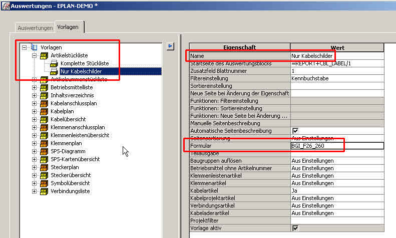

Ich möchte mehrere verschiedene Artikelstücklisten, mit unterschiedlichen Formularen, in einem Projekt auswerten.
Wie kann ich da vorgehen, bei den Auswertungen kann man ja keine neue Auswertungsart einstellen, oder hab ich da was übersehen?

Du solltest auf die Regkarte Vorlagen wechseln und hier einfach soviele neue Auswertungen Artikelstücklisten anlegen wie Du es brauchst. Pro "Unter"vorlage kann man einen eigenen Namen sowie diverse Einstellungen wie Startseite oder ein anderes Formular vergeben. Das Bildchen ist zwar aus der 1.9.8 (Beta) aber das geht auch schon mit den bisherigen Versionen identisch...

Danke, das hat geholfen.
