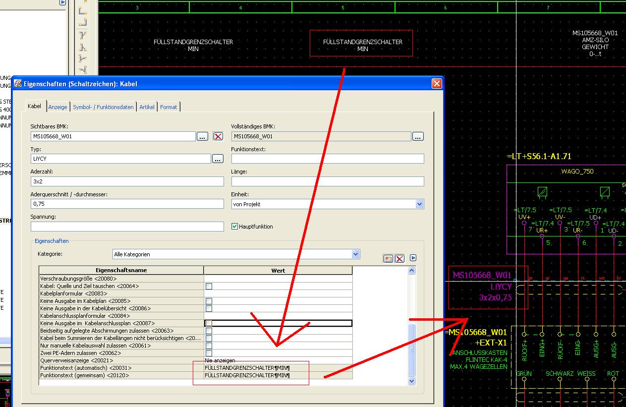

kann man den Pfad-Funktionstext so einstellen, dass er wirklich nur im Pfad angezeigt wird und nicht bis zum nächsten Einfügepunkt eines neuen Pfad-Funktionstextes? Leerzeichen möchte ich bei den Eigenschaften der Symbolen auch nicht überall hineinschreiben müssen..

@Kati
Genau das, was Du möchtest, macht Eplan doch. Es wird kein Pfadfunktionstext ausgewertet wenn keiner im Pfad des Symbols steht...

erstellt am: 13. Nov. 2008 07:48    Editieren oder löschen Sie diesen Beitrag!  <-- editieren / zitieren -->   Antwort mit Zitat in Fett Antwort mit kursivem Zitat    Unities abgeben: 1 Unity (wenig hilfreich, aber dennoch)2 Unities3 Unities4 Unities5 Unities6 Unities7 Unities8 Unities9 Unities10 Unities
schönen guten morgen
ich möchte z.B. in diesem Kabel (anhang Bild) nicht diesen funktionstext automatisch haben..aber gleichzeitig soll ich im Funktionstext vom Kabel kein Leerzeichen eintragen müssen--> soll funktionieren wir im 5.70er
i weiß zwar, dass des net gehn wird, weil i schon so ziemlich alles probiert hab..aber naja..werd solang genervt bis i a gute lösung hab..

Moin kathi,
so ganz verstehe ich Dein Problem nicht. Willst Du im Kabelplanformular keinen Funktionstext haben? Dann nimm im Forumular doch einfach den Merker für Funktionstext raus. Oder Du nimmst am Kabel selbst den "Funktionstext automatisch" raus.
Ist es das, was Du möchtest oder bin ich auf dem Holzweg

Willst du keinen Funktionstext, oder einen anderen an Deinem Kabel haben
Zu erstem: was Marina sagt (am Kabel den "Funktionstext automatisch" raus)
Zu zweitem: setz Deinen gewollten Funktionstext an den 1. Pfad, mit dem er anfangen soll.

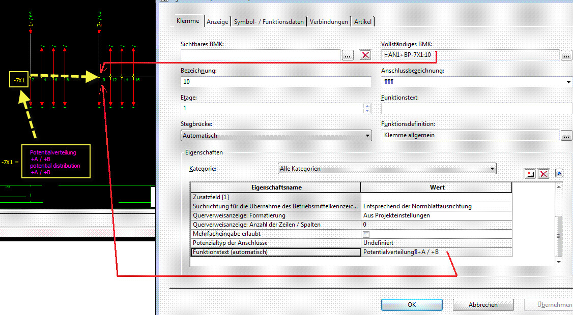

Moin Marc,
bei dir wird der Funktionstext angezeigt, da der Pfadfunktionstext unter den Klemmen steht wo auch deine Klemme 10 dazugehört...
Siehe Bild

Morgn Straight-Potter.
wo soll er denn sonst stehn?
unter den Klemmen 10..16 steht eigentlich auch ein anderer Funktionstext.
<Zitat> Es wird kein Pfadfunktionstext ausgewertet wenn keiner im Pfad des Symbols steht... </Zitat>

@Marc
Bei Klemmen ist das auch so gewollt das der Funktionstext (automatisch) durchgereicht wird. Immerhin möchte ich ja nicht jeder Klemme sagen das hier "Antrieb 3" dran hängt...

Das konnte ja keiner ahnen, daß die Klemmen immer eine Spezialbehandlung bekommen. [Sind wohl privat versichert  ] Selbst, wenn ich der Klemme 10..16 ein anderes BMK verpasse bleibt der Funktionstext der vorherigen Klemmen bestehen.
Stimmt. Mit anderen Symbolen funktionierts.

@Marina: im kabelplanformular soll trotzdem der funktionstext drinnen stehn..es geht nur darum, dass ich nicht will, dass er einfach einen funktionstext hernimmt, der gar nichts mit z.b. diesem Kabel oder mit einer klemme zu tun hat..wenn eine klemme zwischen 2 funktionstexten liegt, dann übernimmt er immer den funktionstext von links nach rechts und das will ich nicht..der funktionstext soll nur im gleichen pfad übernommen werden..im klemmenformular gibt es auch nur 3 arten von funktionstexten zur auswahl..automatisch..gemeinsam und manuell..
hoff, es versteht mich jetzt jemand ;-)

Kati, jetzt weiß ich, was Du meinst
Im Formular wird der FT übernommen, der als erstes gefunden wird. Zumindest, wenn im Formular "FT automatisch" steht. Be "FT gemeinsam" wird an jeder Ader der FT geschrieben. Der FT (wenn einer am Kabel direkt steht) wird mit dieser Einstellung ignoriert.
Du möchtest den FT im Kabelplan stehen haben, der direkt am Kabel eingegeben wurde. Ich teste mal verschiedene Einstellungen, vielleicht finde ich ja die Richtige

Ich glaube, ich habe es gefunden.
Gib mal im Formular als Platzhalter "Kabeleigenschaften / Funktionstext" ein, dann erscheint der Funktionstext, der direkt am Kabel eingegeben wurde.
EDIT: mit dieser Einstellung mußt Du aber an jedem Kabel dann den FT eingeben, der Pfadtext wird nicht mehr übernommen.
