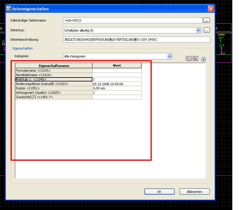

mir ist aufgefallen, dass bei jeder Seite die Eigenschaften anders sind. Weiß vl jemand, woher das kommt? Kann ich irgendwie einen Standard erstellen, dass alle Seiten die gleichen Eigenschaften haben?
Lg, kati

Hängt vom Seitentyp ab.
EPLAN merkt sich was du beim jeweiligen Seitentyp hinzu gefügt oder weg gemacht hast...

auch wenn ich etwas mit x weglösche, kommt es immer wieder..ich lösche es..bestätige es mit OK und wenn ich dann wieder die Seiteneigenschaften aufmache ist meine gelöschte Spalte wieder da..
hat das einen speziellen grund?

Es kommt nur wieder wenn es gefüllt ist, ist es leer bleibt es weg.
Hier auch auf Leerzeichen achten.... Und evtl auch das es auf einer anderen Seite gefüllt sein kann....

Naja, ich hab z.B. eine Spalte mit Anfangswert Spalte <12025> mit dem Wert 1 drinnen stehn, aber das brauch ich nicht unbedingt in den Seiteneigenschaften stehn haben
Lg, Kati

Das liegt daran das Standardmäßig eine 0 drinsteht, und da die 1 nicht überall steht (vermute ich mal) wird sie immer wieder angezeigt. Stell mal eine 0 ein und lösche dann mal....

mein kollege möchte aber, dass alle Seiten von anfang an die gleichen Seiteneigenschaften haben bzw. überall sollen die gleichen Eigenschaften drinnen steht und net so wie jetzt, dass überall andre eigenschaften drinnen sind..versteh zwar net wieso des so wichtig ist..aber vl hat ja jemand eine idee für mich

Hi Kathi,
hatte ähnlichen Ärger. Sind das alles neu angelegte Seiten, oder Eplan5-Importe?
Bei neu angelegten Seiten hast Du einen Standard, der in den Seiten- bzw Projekteigenschaften hinterlegt ist. Jede neue Seite ist dann zunächst gleich.
Importierte Seiten bringen natürlich die Eigenschaften ihres Mutter-Dokumentes mit, ist klar...
Besonders schön ist es, wenn sich Seiten- und Projekteigenschaften decken. Normalerweise, wenn man nichts in den Seiteneigenschaften angibt, haben die Projekteigenschaften "Vorfahrt". Wird auf einer Seite eine Eigenschaft geändert, bleiben die anderen Seiten davon unberührt.
Ich hatte das Problem bei den Rahmen. Auf einer Seite hatte ich einen anderen Rahmen angegeben. Dadurch hatte mein fast gesamtes Projekt den Rahmen A, aber eben diese eine Seite den Rahmen B.
Jetzt konnte man in den Projekteigenschaften ändern, was man wollte, auf der Seite mit den geänderten Seiteneigenschaften blieb Rahmen B erhalten.
Wenn man unter Einfügen - Sondertext nachschaut, erkennt man, daß die meisten Eigenschaften sowohl als Projekt- als auch als Seiteneigenschaften angebbar sind.
Wenn in den Seiteneigenschaften nichts steht, gelten die entsprechenden Projekteigenschaften.

habt Ihr schon mal in der Eigenschaftsanordnung herumgespielt?  (siehe Bildchen)
Zu erreichen unter "Seiteneigenschaften -> Konfigurieren (kleiner Pfeil oben rechts am Eigenschaftsfenster) -> hier lustig und munter Haken setzen bzw. wegmachen bzw. neue Eigenschaften hinzufügen". Danach sollten auch leere Felder bestehen bleiben. Bei mir klappt es jedenfalls so

so, hab mich mit dem konfigurieren gerade a bissl gespielt, aber da ändert sich gar nix..wenn ich den haken nicht setze, dann verschwindet trotzdem nix bzw. kommt a nix hinzu?!?
langsam kenn ich mich gar nix mehr aus, wie was im P8 läuft

Hab gerade bei meinem Projekt nochmal probiert und im besagten Eigenschaftsmenü an beliebiger Stelle mal den F1-Knopf bemüht. Und genau wie es da in der Hilfe steht funzt es bei mir.
Wenn bei Dir nix verschwindet, dann steht da auf irgendeiner Seite bestimmt wos drinna

bei mir steht halt Anfangswert Spalte <12025> der Wert 1 drin, damit oben im Normblatt die Spalten von 1-9 zählen..
habs nochmal probiert..es geht bei mir leider net..ich kanns dort in der konfiguration mit dem x rauslöschen, steht trotzdem no der sch* text bei den seiteneigenschaften drin und i soll den unbedingt rauslöschen..a wenn ich bei den seiteneigenschaften diese eigenschaft zusätzlich nochmal rauslösch,is die beim nächsten aufruf wieder da..

warum sollste die Eigenschaft <12025> denn rauslöschen müssen?
Das is doch ein wichtiger Wert der da rein muss und angezeigt gehört oder?
Bei mir steht ne 0 drinn und somit lässt es sich abstellen. Bei anderen Werten eben nicht.
