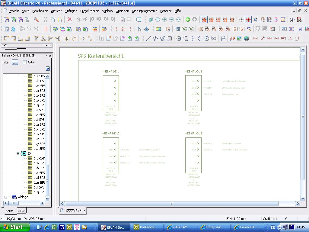

Moinsen,
na, alle fit?
Habe da ein paar kleine Verständigungsprobleme mit den Icons der Navigatoren.
Hab die entsprechenden Verdächtigen oben drangehängt.
In der Hilfe steht ja auch was, aber das ist alles so abstrakt...  Kann mir hier vielleicht mal jemand erklären, was sich hinter den Symbolen 1-6 verbirgt? Oder wenn jeder ein Symbol kennt, wäre es ja auch schon gut...
Das sollte mir das SPS Auswerten dann ja nun doch erheblich erleichtern, denke ich...
Danke!
Jensi

Was hast Du in der Hilfe gefunden? Das hier...? Reicht nicht...?

1 Platzierter SPS-Kasten aus der Funktionsschablone
2 Funtion (hier SPS-Anschluss) bringt die Funktionsschablone mit
3 Platzierte allpolige Funktion aus der Funktionsschablone
4 platzierter SPS-Kasten (Hauptfunktion)
5 platzierter SPS-Kasten (Nebenfunktion)
6 platzierte Allpolige Funktion (nicht aus der Funktionsschablone

Okay, nehmen wir es mal für Klein Jensi auseinander. Einiges habe ich wohl schon kapiert, anderes halt noch nicht:
Das bedeutet was???
2 Funktion (hier SPS-Anschluss) bringt die Funktionsschablone mit
Finde ich das irgendwo im Plan? Ist ja unter "Keine Platzierung"...
Was ist eine überlagerte Funktion???
Ein SPS Kasten, der im SLP auftaucht, und dem die Hauptfunktion zugewiesen ist.
Ein SPS Kasten, der im SLP auftaucht, und dem die Hauptfunktion nicht zugewiesen ist.
6 platzierte Allpolige Funktion (nicht aus der Funktionsschablone)
Was bedeutet nicht aus der Funktionsschablone?
Pause
Also in kurz:
- aus der Funktionsschablone bedeutet, das der Pin in einer zugewiesenen Funktionsschablone auftaucht, richtig?
- nicht aus der Funktionsschablone dann entsprechend nicht?
--> Wenn in einer Funktionsschablone die Eingänge E1.0 bis E1.7 definiert sind, würden diese als aus der Funktionsschablone bezeichnet werden, ein im SLP auftauchender E1.8 allerdings dann als nicht? Richtig?
Dann würde mir der Navi sagen, welche Pins gar nicht definiert sind laut Schablone, also in einer Auswertung gar nicht auftauchen KÖNNEN.
- Platziert bedeutet, der Pin taucht irgendwo im SLP auf. Oder? Er muß allerdings keiner Funktionsschablone zugewiesen sein.
- Keine Platzierung bedeutet dann, daß der Pin nicht irgendwo im SLP verdrahtet ist, wohl aber (in der Funktionsschablone) definiert wurde. Liege ich noch richtig?
--> Der Navi zeigt mir also an, ob ein Pin in der Funktionsschablone vorgesehen ist oder nicht, und ob er im Projekt auch wirklich genutzt (platziert) wird, oder nicht.
Richtig? Vielleicht mache ich mich gerade zum Nappel... - vielleicht habe ich aber auch was verstanden... - vielleicht hilft das hier auch anderen...???
Nur, was eine "Überlagerte Funktion" ist, weiß ich immer noch nicht...
So, nun seid Ihr wieder am Zug...
Thank you!!!

Original erstellt von Schlimpie:
[i]1 Platzierter SPS-Kasten aus der Funktionsschablone
Das bedeutet was???
- EIN DORT HINTERLEGTER ARTIKEL HAT DEN SPS-KASTEN IN SEINER FUNKTIONSSCHABLONE HINTERLEGT
KANNST DU DANN PER DRAG&DROP AUS DEM NAVI AUF DEM SCHALTPLAN PLATZIEREN
- HEIßT DAS EINE FUNKTION AUS DER FUNTIONSSCHABLONE PLATZIERT WURDE
Ein SPS Kasten, der im SLP auftaucht, und dem die Hauptfunktion zugewiesen ist.  :)
Ein SPS Kasten, der im SLP auftaucht, und dem die Hauptfunktion nicht zugewiesen ist.  :)
- HEIßT DAS DU DEN PIN ALS SYMBOL EINGFÜGT HAST UND DER ARTIKEL DIESEN NICHT MITBRINGT
ACHTUNG1 ERGIBT FEHLERMELDUNG: FUNKTION VERWENDET MEHR FUNKTIONEN ALS VOM ARTIKEL BEREITGESTELLT WERDEN
Pause
Also in kurz:
- NEIN! DU KANNST DIE PINS AUS DER FUNKTIONSSCHABLONE UMBENENNEN/ADRESSIEREN ABER ES KOMMT AUF DIE ANZAHL AN
RICHTIG; SOLLTE ABER EINER SCHABLONE ZUGEWIESEN SEIN
RICHTIG; IE FUNKTION IST IM PROJEKT EINGELEGERT ABER NOCH NICHTAUF DEM SCHALTPLAN PLATZIERT
RICHTIG
ALSO IMMER NUR FUNKTIONEN BENUTZEN DIE DER ARTIKEL AUCH MITBRINGT:
DU KANNST JA AUCH MIT EINER WASCHMASCHINE NICHT TROCKNEN :D :D :D
[/i]
Ui, dann hat mich das Wörtchen "überlagert" aber mächtig ins Schwimmen kommen lassen. Das heißt dann soviel wie "von der Schablone in den SLP über gelagert"...???
Dann sind also alle Pins, die im SLP auftauchen und im Navi nicht mit dem "Geodreieck" (für "Funktionsschablone") versehen sind, latente Störenfriede?
Und was bringt mir das, wenn ich etwas aus dem Navi mit Drag-und-Drop im SLP platziere?
Das blick ich noch nicht...
Ansonsten vielen Dank bis hier!!!
Jensi
PS: Das mit der Pinanzahl war schon klar... - hab mich verquert ausgedrückt...
[/B]
Ganz einfach: Dan weist du sicher das es zum Artikel gehört und die Zuordnung PIN - SPS ist gewährleistet. Allerdings sollte eine SPS das Makro mitbringen(wenn nicht selber basteln  ) so das der Pin sowieso schon platziert ist...

Wenn Du aus dem Navi was mit Drag-And-Drop im Plan platzierst, hat das den "Vorteil", dass Du genau das Ding platzierst, was Du willst. (?Objektorientiert?) Ich weiß welchen Eingang ich nehmen will, und benutze ihn für etwas. (Z.B. auch bei Relais, habe eines mit vier Wechslern, drei benutzt - sehe ich im Navi, den vierten will ich für xxx nehmen. Ich ziehe den aus dem Navi in den Plan.)
Im Gegensatz dazu z.B. ein Symbol zu platzieren und dem dann z.B. über den "..."-Button neben "Sichtbares BMK" sagen, Du bist z.B. Eingang xxx vom BMK YYY. (?Bauteilorientiert?), soll heißen ich setze einen Eingang, dann überlege ich woher ich den nehme.
Hoffe so richtig?

Ach, so in der Art von "Abbuchen"?
Oder modifiziert sich die Funktionsschablone von selbst?
Annahme: Ich habe zehn definierte Eingänge in der Schablone. Einen Pin setze ich per Hand, so taucht die SPS im Navi auf.
Die nächsten neun ziehe ich per Drag-n-Drop aus dem Navi in den SLP.
Jetzt sind 10/10 Eingänge belegt. Könnte ich jetzt noch nen 11. ziehen, der dann automatisch auch in der Funktionsschablone auftaucht?

Test2.rar
Hey Bernd!
Moin!
Automatisches Aktualisieren? Wo und was ist das? Klingt gut...
Ich muß immer noch F5 drücken, aber das haut auch hin.
Mit Auswertungen meine ich so eine schicke Auswertung aller SPS Bausteinchen in einem extra Kapitel.
Derzeit ist es so:
Ich habe ein Formular für 40 Eingänge. Selbstbau. Das haut für Bauteile mit 40 Eingängen auch super hin. Nun habe ich aber auch noch so kleine SPS Steinchen, die nur 4 oder 12 Eingänge mitbringen. Da bleiben in meiner Auswertung dann etliche Pins unbelegt - oder besser "undefiniert". Die Info über die Größe des Bauteils ist zwar da, aber es sieht blöd aus, irgendwie.
Daher habe ich mir ein Formular gebaut, in dem ich 12 Eingänge auswerten kann.
Wenn ich das nun laufen lasse, werden meine 12poligen Bauteile 1a ausgewertet, die 40poligen natürlich nicht.
Ich muß mir noch ein Formular für ein 56poliges Bauteil bauen...
Jetzt meine Frage:
Wie geht das, daß ich die 40poligen Bauteile mit dem 40poligen Formular auswerten lasse, und die 12poligen mit dem 12poligen. Also jedes Tierchen artgerecht...
Das muß doch funzen irgendwie, oder?
Habe mir auch schon überlegt, einfach zwei Auswertungen zu fahren in zwei Anlagen, und dann jeweils die nicht zugehörigen zu löschen. Dann hätte ich einmal "Auswertungen 40" und einmal "Auswertungen 12" oder so...
Das würde zwar gehen, wäre aber doch ziemlich unelegant...
Ach, und nochwas:
Woran liegt das, daß ich auf einem Auswertungsblatt zwei Spalten erhalte, obwohl ich nur eine im Formular habe??? Hänge das entsprechende Formular mal mit an, vielleicht kann mal jemand drüberschauen...
Vielen Dank, Freunde!!!
Jensi
I got Rock n Roll, it satisfies my soul...
Schlimpie

erstellt am: 13. Nov. 2008 11:24    Editieren oder löschen Sie diesen Beitrag!  <-- editieren / zitieren -->   Antwort mit Zitat in Fett Antwort mit kursivem Zitat    Unities abgeben: 1 Unity (wenig hilfreich, aber dennoch)2 Unities3 Unities4 Unities5 Unities6 Unities7 Unities8 Unities9 Unities10 Unities
Okay, das mit der Spaltenzahl hat sich erledigt.
Dienstprogramme - Stammdaten - Formular - Öffnen und dann im Seiten-Navigator Rechtsklick auf Eigenschaften, dann kann man die Spaltenzahl verändern...
2h später
Geht mit den Zeilen genauso...
Mensch cool, was ich hier alles so durch klickern rausbekommen habe.
Gestaunt habe ich, daß man in den Auswertungsvorlagen ja quasi die "Hintergründe" für die Auswertungen kreiert.
Ich lasse quasi jetzt in zwei Spalten und zwei Zeilen auswerten, aber mußte nur einmal die Einträge für die SPS Pin-Anschlüsse schreiben. Dafür mußte ich aber geometrisch einigermaßen genau meine stilisierten SPS Kästen 4 mal setzen.
Jetzt sieht es aus, wie angehängt. Toll...
Nun noch ein paar letzte Funktionsschablonen, dann seid Ihr mich als SPS-Nervensäge fast los...
Nur halt: Wie werte ich in einem Projekt mit verschiedenen Formularen der gleichen Sorte aus...???
Egal, kriegen wir schon noch raus...
