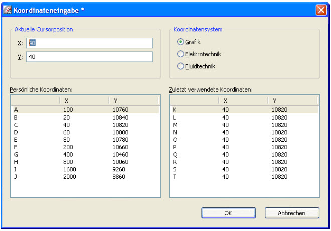

Wenn ich nun z.B. Winkel positionieren will und die Koordinaten laut EInsteigerhandbuch eingebe, dann liegen diese Symbole nicht im Zeichnungsfeld.

das die Symbole außerhalb deiner Zeichnung liegen liegt daran das du ja laut handbuch die Symbole per Koordinaten einfügst.... Wenn jetzt deine Formularvorlage nicht auf x:0 y:0 liegt können die Koordinaten des Handbuches nicht passen......
fahr mal mit der Maus über die linke untere ecke deines Rahmens wenn du dann nicht auf x:0 y:0 liegst musst du die Seiten nochmal neu machen und das Formular auf x:0 y:0 legen dann passt es.
Wobei du später die Symbole direkt mit der Maus einfügst wo du sie brauchst und nicht mehr über die Koordinaten.

Ich vermute einfach mal ins Blaue das du das falsche Koordinatensystem benutzt (im Einsteigerhandbuch wird es so erläutert).
Dies sollte auf Grafik stehen...

Holla die Waldfee
Das wars, das sieht gut aus. Wer lesen kann ist klar im Vorteil. Die Grafik wars.
Vielen Dank Staright-Potter
