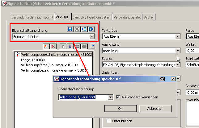

habe bei der Suche im Forum nichts dazu gefunden.
Wo und wie stelle ich ein, dass an der Kabeldefinitionslinie nur die Adernummer-/farbe steht.
Bei der Standardeinstellung steht überflüssigerweise zusätzlich noch bei jeder Ader der Querschnitt dran.
Steht doch schon beim Kabeltyp.
Kann man das global ändern?
Danke im vorraus!
Dieter

so überflüssig finde ich diese Information gar nicht. Wenn ich bspw. Kabel verteilt darstelle dann fehlt mir die Querschnittsangabe der Hauptfunktion da ich an Nebenfunktionen nur das Kabel-BMK und keine sonstigen Informationen habe. Da ist die Angabe des Querschnittes genau richtig...
Ungeachtet dessen ist doch die Querschnittsangabe Standardmäßig auf unsichtbar. Also eigentlich doch kein Problem, oder?

Hallo Bernd,
wenn's denn jemand am verteilten Kabel sehen möchte.
Aber wo kann man die globale Einstellung für Kabel ändern, oder ein eigenes Format festlegen, um vielleicht die Textposition zu ändern oder die Reihenfolge der Eigenschaften?

Man kann diese Voreinstellungen der Eigenschaftsanordnungen nur direkt am Symbol ändern (speichern). Da das aber leider die SPECIAL ist, und nur Eplan diese bearbeiten kann scheidet das bei Kabeln aus.
In der Projektbearbeitung kann man hier aber am Symbol (der Ader) diese Einstellung einmalig einstellen, speichern und einfach im Navi über alle anderen "legen"...

es gibt durchaus noch eine andere Möglichkeit.
Du kannst Dir ein eigenes Verbindungssysmbol mit den gewünschten Eigenschaften bauen.
Das Symbol legst Du hierbei am besten in einer eigenen Symbolbibliothek ab.
Unter Einstellungen>Projekte>Projektname>Betriebsmittel>Kabel(Adern) kannst Du dann die Symbolbibliothek und das
Symbol für die Kabelader einstellen.
Im Anschluss werden alle neu gezeichneten Kabeladern mit Deinem Symbol gezeichnet. Einen Nachbearbeitung über die Navigatoren entfällt.
