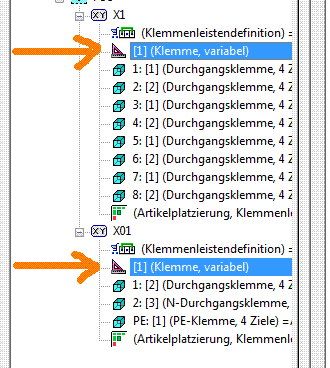

Mahlzeit
Würde mich gerne von den überflüssigen variablen Klemmen (s.Bild / KlemmenNavi) trennen.
Schaffs aber irgendwie nicht.
Hab komprimiert (nicht platzierte Funktionen entfernen: Klemmen) immer noch da.
Löschen geht auch nicht.

Das wird nicht Funktionieren da der Artikel den du in der Klemmleistendefinition hinterlegt hast, diese Klemme aus der Funktionsschablone mitbringt....

!!STIMMT!!
Hat mir das DataPortal mitgebracht. Klemme raus aus FunktionsDef & schon funktionierts.
Danke!
