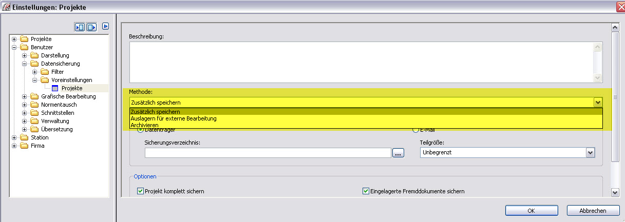

Wir haben das Problem, dass ein Projekt nicht mehr bearbeitet werden kann. Wir haben das Projekt vorher auf einem Stick gesichert.
Es gibt folgende Meldung: Projekt öffnen( S247078)
Das Projekt C:\....\...els ist ausgelagert. Das Projekt kann nicht bearbeitet werden und wurde mit Schreibschutz geöffnet.
Kann uns einer helfen, dieses Projekt trotzdem noch zu öffnen bzw. sagen, was falsch gelaufen ist.

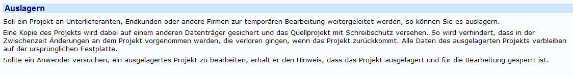

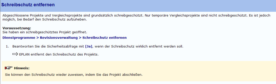

Der Fehler lag an einer Falschen Einstellung beim Sichern. Siehe Bild.
Man hätte "Zusätzlich Speichern" wählen müssen.
Ich denke die Bilder sagen den Rest :-)
Falls das mit dem Schreibschutz entfernen nicht funktioniert, einfach die Sicherung wiederherstellen...
