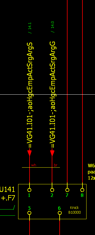

habe in meinem berühmten 5000 Seiter ein paar Abbruchstellen mit extrem exotischen Namen - z.B.
=VG41.I01-;aoHgcEmpActSrgArgS für das analoge Ausgangssignal und
=VG41.I01-;aoHgcEmpActSrgArgG für den dazugehörigen Ground
jetzt verweist mir EPlan aber diese beiden Abbruchstellen untereinander - da er anscheinend für die Abbruchstellen nur eine gewissen Anzahl an Zeichen beachtet. Kann man dies irgendwo ändern?

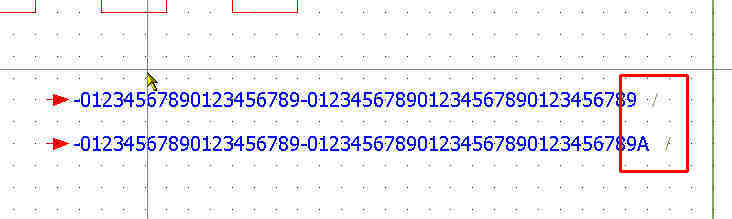

Es scheint nicht an der Länge der BMK-Bezeichnung zu liegen das sich Deine beiden - unterschiedlich bezeichneten - Abbruchstellen querverweisen. Ich habe das mal mit einer Zahlenfolge versucht und da verweist sich nix...
Melde das mal bitte dem Support...

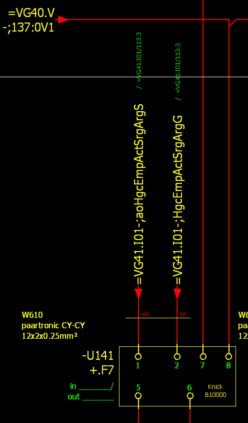

Schon komisch irgendwie - naja muß eh mal mit meinen Chefs reden - die würden das Projekt eh mal ganz gerne haben, da einige Eigenheiten in diesem Projekt existieren - die sie sich nicht erklären können
Nicht falsch verstehen - die Abbruchstellen haben Gegenstücke! Nur verweisen die Abbruchstellen welche Ihren Ursprung in =VG41hastenichtgesehen haben - nicht nach =VG49hasteauchnichtgesehen wo sie eigentlich hingehen sollten - sondern verweisen sowohl in =VG41 zueinander - als auch in =VG49 zueinander - und das obwohl sie unterschiedliche Namen haben!
Das finde ich doch komisch

Das Problem ist der Punkt im Abbruchstellenname.
Ohne Punkt geht es.
Warum das so ist weiß ich aber nicht. Mußt du mal Eplan fragen.

Da unsere Abbruchstellen alle AKZ bezogen werden benötige ich aber leider den Punkt - sollte doch eigentlich keinen Unterschied machen....
Die Frage ist nun - ist es ein "Design"Fehler oder so gewollt?

Hallo Bjoern,
sorry für die Verspätung - wenn das noch akutz ist, müsste das bei uns im Support geprüft werden (Projektstruktur / Vollständiges BMK)
