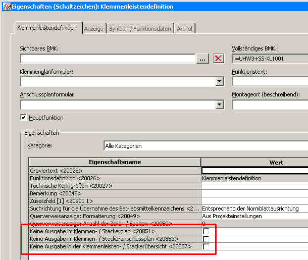

bin gerade wieder auf ein neues Problem gestoßen. Ich habe externe Klemmen zwischen meiner Baugruppe und meinem Magnetventil. Diese Klemmen will ich aber nicht ausgewertet haben und habe sie deswegen auf extern gestellt. Nun habe ich das Problem, dass meine Kabeldefinition nicht mehr funktioniert (siehe Anhang-> Dreiecke im Kabelnavigator) und somit die Kabelübersicht mit freien/verwendeten Adern nicht stimmt. Was kann ich tun, damit alles wieder funktioniert? Hat da jemand eine Idee?

Ja das ist so. Ob gut oder schlecht sei mal dahin gestellt...
Du könntest es aber auch grundsätzlich anders machen. Laß die Klemmen ganz normal auf allpolig, erzeuge für diese Leiste eine Klemmenleistendefinition und lege hier in den Eigenschaften der Klemmenleistendefinition fest das diese Klemmenleiste nicht in Auswertungen erscheinen bzw. ausgewertet werden soll (siehe Bildchen)...

Hallo !
Das mit externen Zielen und daraufhin im Navigator nicht benutzten Kabeladern
ist ein bekannter Fehler der in der Beta schon behoben ist (habs grad getestet   )
[EDIT]:mach es wie Bernd es vorgeschlagen hat und vergiss das nachstehende [/EDIT]
Wenn es nur um die Unterdrückung der Klemmen im Klemmenplan geht,
trag in irgendeinem Zusatzfeld etwas ein und filtere diese Klemmen bei der
Auswertung raus. Dann kannst Du (vorübergehen) die Klemmen wieder auf Allpolig stellen.
