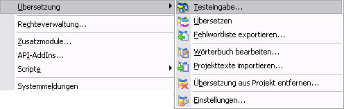

ich hab da mal ein problem mit den Übersetzungshilfe. Dasteht was von Voraussetzungen:
Sie haben ein Projekt geöffnet.  Hab ich
Sie haben die Übersetzungseinstellungen festgelegt. Wie denn???
Dienstprogramme > Übersetzung > Testeingabe ----Das gibt es bei mir nicht!!!!
Geben Sie im Eingabefeld einen Text ein, der übersetzt werden soll. ------Gibt es auch nicht
Klicken Sie auf [Übersetzen]. -------Gibt es auch nicht
Was mach ich denn falsch?

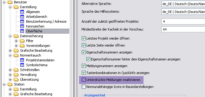

Guckst du...
Habt ihr eine Rechteverwaltung?
Welcher Menümodus? (sollte immer auf Experte stehen)

Reaktiviere mal deine unterdrückten Meldungen (Bild)
und starte EPLAN neu und wähle den Experten-Modus aus....

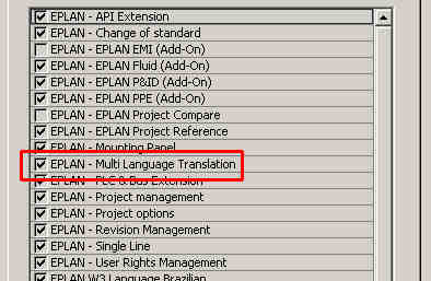

erstellt am: 06. Nov. 2008 07:26    Editieren oder löschen Sie diesen Beitrag!  <-- editieren / zitieren -->   Antwort mit Zitat in Fett Antwort mit kursivem Zitat    Unities abgeben: 1 Unity (wenig hilfreich, aber dennoch)2 Unities3 Unities4 Unities5 Unities6 Unities7 Unities8 Unities9 Unities10 Unities Nur für superbaer 10 Unities + Antwort hilfreich
Moin
da nairolf sicher noch schläft    mal ich kurz dazwischen. Öffne mal im Menü Hilfe den Punkt Info. Dann die Regkarte Lizenzumfang (kann je nach P8 Version etwas abweichen) und dort sollte meines Wissens nach das Häkchen bei Multi Language Translation sein...

Moin moin @bgischl,
danke für die Hilfe .......es ist die Select Version...also kein Multi Language möglich.
