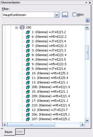

Kurze Frage: Wenn ich meinen Klemmen-Navigator öffne, erscheint oben angehängte Darstellung.
Kann ich die Anschlüsse nicht numerisch sortiert anzeigen lassen? Und warum wird das so durcheinander dargestellt???
Komisch, oder?
Danke für ´nen Tipp,

die Klemmen sind so dargestellt, wie sie im Klemmenplan (und auf der Klemmleiste) dargestellt sind.
Wenn Du sie sortieren willst, mache im Klemmennavi nen Klick auf Bearbeiten, dann unten rechts sortieren, dann numerisch oder seitenorientiert. (Das ist auch die Sortierung, die Default ist und wohl die ist, die Du siehst.)

Jeppa, ging super!
Dankeschööön!!!
