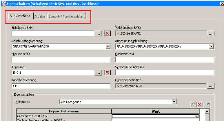

Liebe Freunde...
Ich habe ja schon oft den Wunsch gehabt, diese ganze  ver*#~e  E-Plan-Sache einfach hinzuschmeißen und wieder mein Zeichenbrett rauszukramen. Aber nie war ich so nah an der Totalkapitulation, wie heute...
Thema:
SPS-Auswertung...
Habe da ja schon oft nach Rat gefragt, allein genutzt hat es letztendlich wenig. Aber mal der Reihe nach...
Ich habe in meinem Projekt munter viele SPS Ein- und Ausgänge, verteilt auf ca 20 Karten. Diese möchte ich mir jetzt auswerten lassen, und zwar so, daß jede Karte einzeln dargestellt wird, ALLE Pins der jeweiligen SPS Karte angezeigt werden - also auch die unbelegten - und die belegten den zugehörigen Funktionstext abbilden.
Habe mir nun zuerst eine 32-Eingang Karte gebastelt. Diesen Selbstbau bekomme ich auch ganz prima zugewiesen.
Wenn ich mir jetzt eine SPS-Kartenauswertung erstelle, werden mir aber nicht alle Pins abgebildet. Immer noch nicht, trotz Kartenbasteln und so weiter, und so fort...
Ich könnte nur noch Heulen...
Fassen wir zusammen:
- P8 erfasst nur die ersten 20 Pins in der Standardauswertung F20_001.
- Unbelegte Pins werden erkannt und als leer angegeben
- Manche belegten Pins werden nicht in der Auswertung angegeben, obwohl sie im SPS-Navigator erkannt wurden.
Ich möchte nur ganz, ganz einfach:
Meinem Baustein sagen: "Hallo, Du hast jetzt 32 Pins, Deine Funktionsschablone sieht soundso aus." und meiner Auswertung sagen: "Bitte liste mal alle Pins des Bausteins auf, belegte und unbelegte."
Ist das wirklich zuviel verlangt???
Nie war die Verzweifelung so nahe, wie heute...
Zum größten Hohn funktionieren alte, importierte Auswertungen aus Eplan5 in anderen Projekten einwandfrei... - und auch noch dynamisch...!!!
Bitte, bitte helft mir:
WAS MACHE ICH DENN VERDAMMT NOCHMAL FALSCH ???
Danke,
Jensi

@Sebastian:
Bei mir ist der rollende Zähler zweimal von 1-20 gegangen...
@Bernd:
Howdy erstmal...
Wir hatten da schon einige Diskussionen drüber. Hatte ich ja oben geschrieben. Und fruchten tut es auch nicht bei mir.
Filter sind keine gesetzt, jedenfalls nicht wissentlich.
Und ich brauche, glaube ich, ein dynamisches Formular...
Ich würd auch gern mal so eine angelegte Artikelnummer löschen...
Kann vielleicht mal jemand erklären, was es mit dieser "Geräteauswahl" auf sich hat? Und mit dem Zusammenhang "Aktuelles Projekt -> Artikeldatenbank" und umgekehrt?

Sebastian, war ein Murks meinerseits. Dein Formular funzt, wie es soll. Dankeschön nochmal...
Trotzdem wäre es schön, einen 4er SPS Stein auch als 4er auswerten lassen zu können, und nicht als 40er mit 36 leeren Pins... - obwohl das zur Not ja auch ginge...

erstellt am: 04. Nov. 2008 11:28    Editieren oder löschen Sie diesen Beitrag!  <-- editieren / zitieren -->   Antwort mit Zitat in Fett Antwort mit kursivem Zitat    Unities abgeben: 1 Unity (wenig hilfreich, aber dennoch)2 Unities3 Unities4 Unities5 Unities6 Unities7 Unities8 Unities9 Unities10 Unities
Ich werd hier noch irre...
Jetzt habe ich das Ganze mal in klein versucht:
SPS Kasten zeichnen, 4 Eingänge spendieren.
Rechtsklick, Eigenschaften, Artikelnummer "erfinden".
Rechtsklick, "Artikel" erzeugen.
Neuen Kasten gezeichnet. Nur 1 Eingang.
Obigen Artikel mit 4 Eingängen zugewiesen.
Auswertung gefahren: Alle Pins sind vorhanden...
Die Schwaden der Verwirrung lichten sich nicht gerade schneller jetzt...

Hey Folks,
ES ROCKT !!! Meine SPS Auswertung tut es jetzt!!!
Folgendes habe ich dabei beobachten können:
Die Zuweisung eines Artikels an eine SPS Baugruppe darf nur EINMAL geschehen. Oder zumindest sollten der SPS Baugruppe an allen Kontakten derselbe Artikel zugewiesen werden.
Ich hatte 3 verschiedene Artikel in meinen 40 Anschlüssen vertreten. Das hat mein P8 sich natürlich ordentlich verschlucken lassen...
Da geht dann nix mehr...
Nach händischer Suche bin ich dann drauf gekommen *freustolzstrahlwiedoof*...
Ich hätte erwartet, daß einer SPS Gruppe nur ein Artikel zugewiesen werden kann. Dem ist aber nicht so. Ihr könnt jedem Kontakt was anderes zuweisen... - aber mit Auswertungen ist es dann Essig...
In jedem Fall habe ich es - auch mal wieder Dank Euch allen - endlich geschafft: 32er Eingangsauswertung ist machbar...
YEEHAAA... !!!!!
Wir sehen uns bei den nächsten Probs...
Euer Jensi

erstellt am: 05. Nov. 2008 14:43    Editieren oder löschen Sie diesen Beitrag!  <-- editieren / zitieren -->   Antwort mit Zitat in Fett Antwort mit kursivem Zitat    Unities abgeben: 1 Unity (wenig hilfreich, aber dennoch)2 Unities3 Unities4 Unities5 Unities6 Unities7 Unities8 Unities9 Unities10 Unities
SPS_Wunder_40.rar
Hallo mal wieder,
also der Reihe nach:
@Sebastian:
Ich habe das Formular nicht überarbeitet, habe nur meine eigenen Daten richtig sortiert bzw formatiert.
Ich hatte mir seinerzeit mal ein eigenes 40-Pin Formular erstellt. Hänge ich hier mal an, ist aber Deinem sehr, sehr ähnlich. Nur vernachlässige ich dabei die Versorgungsspannungen...
@Bernd:
Ich meinte natürlich nicht jedem "Kontakt", sondern jedem "SPS-Kasten" desselben BMK. Einem "=E2-D11" Kasten kann ich auf der ersten Seite, wo sich die Pins 1,2 und 3 befinden, meinetwegen den Artikel 001 zuweisen.
Wenn "=E2-D11" nun auf der Seite 2 wieder auftaucht, wegen mir mit den Pins 7,8 und 9, dann kann man ihm hier einen beliebigen, anderen Artikel zuweisen.
Wenn man sich nicht angewöhnt, dem Kasten des Pins 1 den Artikel zuzuweisen, kann man da ganz schön ins Trudeln kommen. Oder hilft da wieder "Eigenschaften (Übergreifend)"? Könnte ja sein...
-> Einer SPS Gruppe, die auf 10 Seiten vertreten ist, kann man theoretisch 10 verschiedene Artikel zuweisen.
-> Folge: Eine klare Auswertung ist nicht mehr realisierbar.
Schlecht ist es hier auch, daß die zugewiesenen Artikel nicht in einem Navigator-Baum darstellbar sind. Oder geht das doch...???
@Buch: Ich nehm auch eins... - oder besser zwei, ein Kollege hat noch einen bei mir gut, der würde sich sicherlich freuen...

erstellt am: 05. Nov. 2008 16:22    Editieren oder löschen Sie diesen Beitrag!  <-- editieren / zitieren -->   Antwort mit Zitat in Fett Antwort mit kursivem Zitat    Unities abgeben: 1 Unity (wenig hilfreich, aber dennoch)2 Unities3 Unities4 Unities5 Unities6 Unities7 Unities8 Unities9 Unities10 Unities Nur für Schlimpie 10 Unities + Antwort hilfreich
Nein!
Wenn das bei Dir geht hast Du etwas falsch gemacht. 1. Grundsatz in P8 -> es darf nur eine Hauptfunktion geben (Ausnahmen bestätigen die Regel, bspw. bei Klemmen ist es anders, eben Sonderfall  )!
Nur eine Hauptfunktion kann einen Artikel tragen, also gibt es pro SPS-Karte nur einen Artikel da es nur eine Hauptfunktion geben darf (es sollte auch im BM-Navi das rote Ausrufezeichen am BMK zu sehen sein). Wäre bspw. Deine SPS-Übersichtsdarstellung die Hauptfunktion, liegt hier der Artikel. Die verteilte Darstellung im Plan (weitere SPS-Kästen) sind dann Nebenfunktionen und an Nebenfunktionen kann ich keine Artikel eintragen...

erstellt am: 11. Nov. 2008 08:42    Editieren oder löschen Sie diesen Beitrag!  <-- editieren / zitieren -->   Antwort mit Zitat in Fett Antwort mit kursivem Zitat    Unities abgeben: 1 Unity (wenig hilfreich, aber dennoch)2 Unities3 Unities4 Unities5 Unities6 Unities7 Unities8 Unities9 Unities10 Unities
Moinsen zusammen!
Sorry, hatte ein paar Tage "SPS-Auszeit" mußte ein wenig tricksen und grübeln.
Hat auch ein wenig gefruchtet...
Bernd, jetzt kommt langsam Licht in die Sache. Meine Pins sind natürlich fast alle als Hauptfunktion tituliert... - das liegt wohl daran, daß ich so dumm bin...???
Nein, ich hatte damals alle Pins angefasst, weil zuviel angezeigt wurde. Da habe ich seinerzeit überall artig Hauptfunktionshaken verteilt. Muß ne Geberlaune gewesen sein...
Hatte mich gerade noch gewundert, als ich mir eine alte Projektierung anschaute (also eine frisch importierte), in der schön dynamisch alle Pins in den Auswertungen angegeben werden (die löschen sich sogar automatisch in der Übersicht, wenn einer wegfällt), aber dann nur eine Hauptfunktion pro SPS-Einheit vergeben war...
Hatte schon gedacht, da fehlt was...
Hätte mir doch mal jemand gesagt, daß die Hauptfunktion Hauptfunktion heißt, weil es die Hauptfunktion ist...  woistmeinschreikissen
Okay, dann "de-hauptfunktion-iere" ich jetzt erstmal tapfer, und dann sehen wir weiter...
Ich fürchte, alles wird gut...
