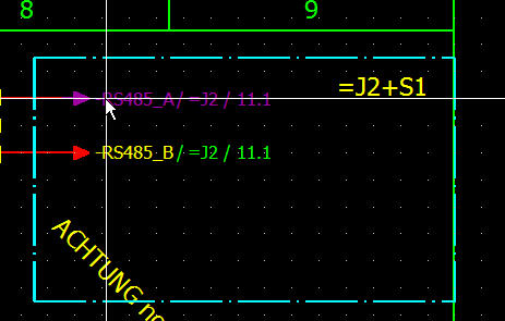

Guten Morgen
Ich suche da eine Eistellung.
Und zwar bei Abbruchstellen.
Da das Ziel beim Ort gleich heisst wie bei der "Quelle", zeigt mit Eplan das nicht an.
Siehe auch Bilder.
Ich - resp. meine Kollegen wollen das aber so haben.
Kann man das irgendwo einstellen.
Danke für rege tips.

Aber ich denke, ich habe mich nicht gut ausgedrückt.
Ich habe z.b. 2 Anlagen mit Orte die heissen:
=J1+S1    und
=J2+S1
und jetzt habe ich eine Abbruchstelle - die geht von
=J1+S1  nach  =J2+S1
Jetzt habe ich das Problem, dass es mir nur das  J..  anzeigt und den Ort, weil er (wahrscheinlich) gleich heisst, in der Anzeige unterdrückt.
würde der Ort =S2 heissen, dann funzt es tadellos.
Ich suche also einen Weg, wo immer =Anlage+Ort angezeigt wird.
Egal, ob das Ort oder die Anlage gleich heisst.
Beim Bild - 1.Post von mir - befinde ich mich auf =J1+S1 und will nach =J7+S1 eine Abbruchstelle erstellen. Nun zeigt mit Eplan nur =J7 an. +S1 wird "verschwiegen"
Ich hoffe ich habe mein Problem gut erklären können.
Ich weiss, dass man gleichnamige Unterdrücken kann.
Nur die Einstellung die ich möchte habe ich nirgens gefunden.
Danke schon mal für weiteren Input.

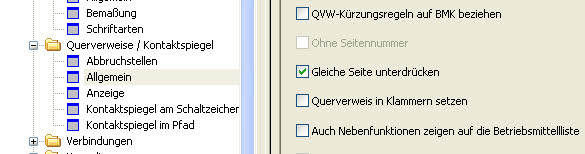

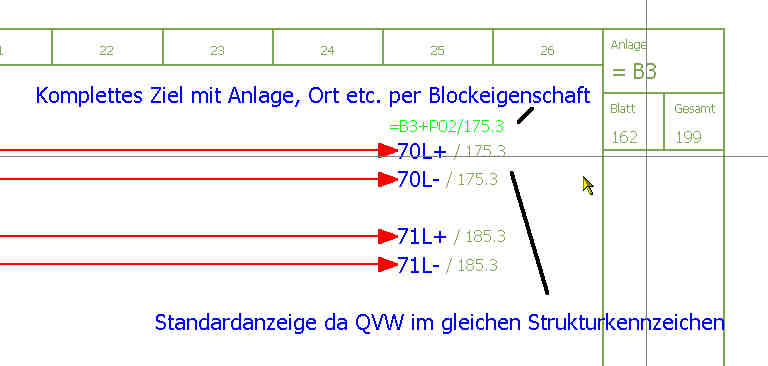

Da es hierzu leider keine Einstellung im Projekt gibt (könnte ja heißen "Querverweis komplett mit Strukturkennzeichen anzeigen" - einfach mal Eplan diese Anforderung melden) wirst Du um den Einsatz einer Blockeigenschaft nicht herum kommen.
Nehme mal diese:
[20222,1<20221<19007,0,0,0,0,0,0,0,0,de_DE,0,0,0,0,0>>]
und trage sie mal an einem Pärchen Abbruchstellen ein. Das sollte Deinen Wünschen entsprechen...
Edit Bildchen nach gereicht...

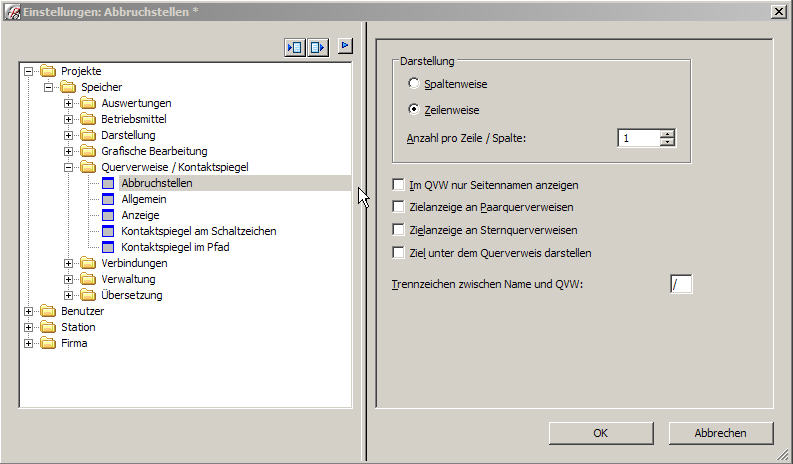

Hi fredy,
ist dies vielleicht die Einstellung, die du suchst ?
Horst

@Horst - Nein leider nicht. Das regelt ja nur das Ganze.
@Bernd - Du hast mich absolut richtig verstanden.
funzt einwandfrei so. Herzlichen DANK.

danke bernd für deine info. ich finde allerdings in den projekteigenschaften nicht, wo das mit den abbruchstelen einzustellen wäre. meinst du evtl. optionen -> einstellungen ? auch hier finde ich nichts wo ich die abbruchstellen auf gesamt stellen kann ?
mfg christian

Nicht in den Projekteinstellungen sondern in den Projekteigenschaften.
Diese sind erreichbar unter Projekt - Eigenschaften und hier auf der Regkarte Struktur die Abbruchstellen auf Gesamtnummerierung stellen...

super danke,. das war genau das was ich gesucht hab
