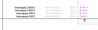

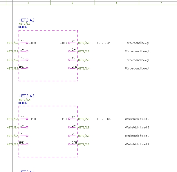

erstellt am: 31. Okt. 2008 11:41    Editieren oder löschen Sie diesen Beitrag!  <-- editieren / zitieren -->   Antwort mit Zitat in Fett Antwort mit kursivem Zitat    Unities abgeben: 1 Unity (wenig hilfreich, aber dennoch)2 Unities3 Unities4 Unities5 Unities6 Unities7 Unities8 Unities9 Unities10 Unities
ich bekomme leider am SPS-Anschluss (SPS-AV(+) nicht den BMK-Anschluss
dargestellt. Siehe auch Eplan-Demo +EB3 -Seite 6.
Was und wie lassen sich die "zusätzlichen Eigenschaften" der Funktiondefinition nutzen?
Hat das schon jemand hinbekommen mit dem Querverweis.
Gruss Wolfgang

Hallo Bernd,
nunja diese Antwort verwundert mich aber jetzt.
An dem SPS-Anschluss "Sensorversorgung" erwarte ich schon einen exakte Aussage des Bmk's
mit der Anschlussnummer. Lt. Support zur Zeit nicht möglich, ist aber als Wunsch aufgenommen
und wird umgesetzt. Das war auch für Uns Grund in der 5er Eplan-version die SPS konventionell
aufzubauen um dort den Querverweis darzustellen. Wir arbeiten viel mit Et200s und dort muss
die Informationstiefe zu Verfügung stehen.
Gruss Wolfgang

erstellt am: 03. Nov. 2008 13:22    Editieren oder löschen Sie diesen Beitrag!  <-- editieren / zitieren -->   Antwort mit Zitat in Fett Antwort mit kursivem Zitat    Unities abgeben: 1 Unity (wenig hilfreich, aber dennoch)2 Unities3 Unities4 Unities5 Unities6 Unities7 Unities8 Unities9 Unities10 Unities Nur für akkube 10 Unities + Antwort hilfreich
Kopiere mal in der SPS-Übersicht in das Feld Format für Blockeigenschaft folgendes:
[20203,1,1<20211,1,1<20048,0,0,0,0,0,0,0,0,de_DE,0,0,0,0,0>>]
Benutze in der Anzeige die Blockeigenschaft mit derselben Nummer !!!
Vielleicht reicht das ja schon, ansonsten kann ich dir auch ein Makro schicken.
Horst

erstellt am: 03. Nov. 2008 14:17    Editieren oder löschen Sie diesen Beitrag!  <-- editieren / zitieren -->   Antwort mit Zitat in Fett Antwort mit kursivem Zitat    Unities abgeben: 1 Unity (wenig hilfreich, aber dennoch)2 Unities3 Unities4 Unities5 Unities6 Unities7 Unities8 Unities9 Unities10 Unities
Hallo Horst,
leider kann ich dein Beispiel so nicht nachvollziehen.
Ich habe in der Sps-Übersicht an dem Sps-Anschluss das
Format der Blockeigenschaft1 mit deinem Wert gefüllt und
die Blockeigenschaft1 angezeigt. Angezeigt wird nur der Wert.
- nicht das Ergebnis-
hat noch jemand Tips?
