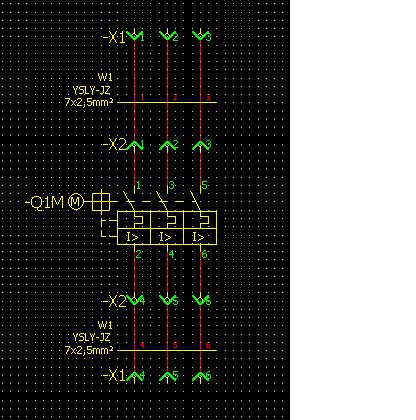

Wir sind seit einiger Zeit dabei P8 in unserer Firma einzuführen! Im Moment arbeiten wir vorwiegend an Firmenstandards! Gestern ist eine heiße Diskussion entstanden über externe und interen Ziele von Klemmen! Irgendwie hat jeder eine andere Definition parat! Kann mir jemand sagen wie das Standardmäßig gehandhabt wird!? Ist nun ein externes Ziel z.B. ein Kabel, daß den Schaltschrank verlässt, oder hat es nur etwas mit der Seite der Klemme zu tun?
Hat irgendjemand einen Klemmenplan mit dem gearbeitet wird? Damit wir einen Anhaltspunkt haben, wie das andere Firmen handhaben?!

Moin Wolfi,
also, bei uns ist das externe Ziel immer das außerhalb des Schaltschrankes.
Unstimmigkeiten bei "extern" gibt es nur, wenn ein Kabel innerhalb des Schaltschrankes liegt. Da scheiden sich die Geister, welche Klemme extern und welche intern definiert wird.

Und genau das ist der Diskussionspunkt! 50-60% unserer Klemmen dienen eben zur internen Verkabelung und haben kein "externes" Ziel!

Also, bei Zielen innerhalb des Schrankes definiere ich es wie auf meinem angehängten Bild. Die Pfeile habe ich mal sichtbar gelassen.

Du kannst der Klemme auch 2 interne Ziele geben. Einfach mal das Knöpfchen Logik drücken im Symboldialog der Klemme (Regkarte Symbol-/Funktionsdaten)...

Wir haben gestern gerade damit herumgespielt! Wenn ich alle Ziele auf Intern stelle, was ja eigentlich richtig wäre, dann fehlt mir auf der Auswertung die externe Spalte und die Klemmenanschlüsse a und c z.B.! Auch deshalb wird es darüber sicher noch Diskussionen geben!

Natürlich fehlen dann die externen Ziele. Es gibt ja kein extern mehr an solchen Klemmen. Da müßte man sich entsprechende Auswertungen bauen...

ist es aber nicht so, dass mit dieser Definition die rechte oder linke, bzw. obere oder untere Klemmleistenseite festgelegt wird. Ob das angeschlossene Kabel nach extern geht ist dann egal.
Deshalb kann der Begriff "Extern", wenn er wörtlich genommen wird, zu Missverständnisse führen.

heiße Diskussion hier. Also bei uns ist bei waagerechten Klemmenleisten extern einfach unten und intern oben.
Bei senkrechten Klemmenleisten ist extern links und intern rechts. Egal ob da Adern oder Kabel oder sonstwas
von aussen oder innen kommen, für mich zählt nur die Seite an der angeschlossen wird und wie es dann im Formular rauskommt.

ja, genauso machen wir es auch, außer, wenn tatsächlich ein externes Ziel vorhanden ist
