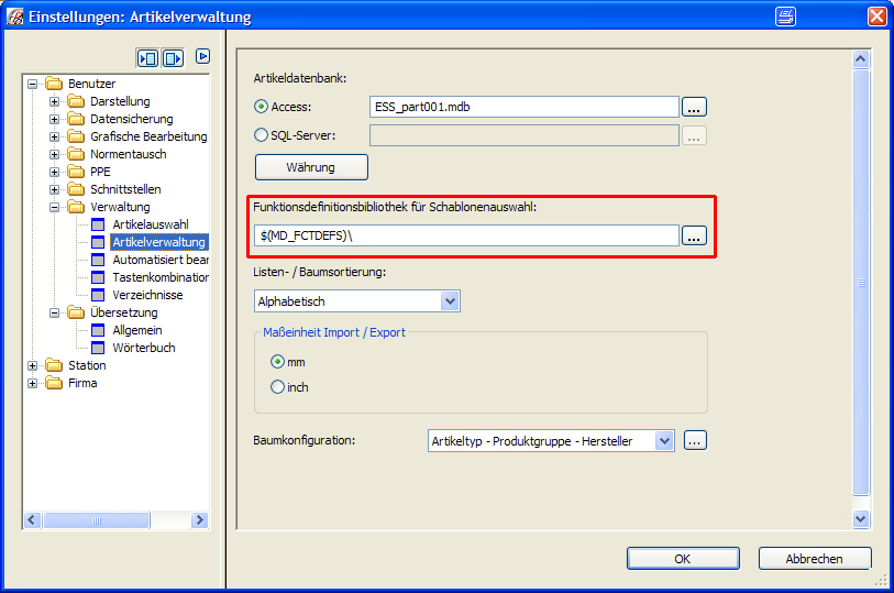

es gab mal einen Tipp wie man seine Artikelverwaltung separat öffnen kann.
Leider könnte ich ihn trotz Suchfunktion nicht finden.
Kann mir jemand weiterhelfen?

meinst Du das mit dem Artikel-Navigator? Da kannst du die Artikeldaten ja anzeigen lassen.
Projektdaten / Geräte-Artikel / Artikel-Navigator.
Was anderes weiß ich leider auch nicht.

du kopierst einfach das Symbol von Eplan auf deinem Desktop und gibst unter Verknüpfung, bei Ziel
"C:\Programme\EPLAN\Electric P8\1.8.6\BIN\W3u.exe" /NoLoadWorkspace  /Frame:0 XPartsManagementStart
ein, dann sollte sich die Artikel DB öffnen.

Oh, das wußte ich auch noch nicht, vielen Dank, es funktioniert ja wirklich
(Dechau muß nur 1.8.5 statt 1.8.6 eingeben...ich übrigens auch

Achtung
wenn ihr an der Funktionsschablone rumschraubt, müsst ihr ein Projekt offen haben,
da er sonst bei der Geräteaswahl die Funktionsdefinition nicht findet

Hallo !
Das mit dem zwingend geöffneten Projekt sollte mittlerweile abgestellt sein
(hab es nicht getestet).
M.W. kam u.a. zu diesem Zweck die Einstellung (siehe Bild) hinzu.

Wenn ich das Modul so starte, dann öffnet sich zwar der Dialog ohne ein EPLAN im Hintergrund, aber ich bekomme auch keinen Eintrag in der Fensterleiste im Windows. Wenn der Dialog hinter anderen Fenstern versteckt ist, dann ist der nur schwer wiederzufinden. Gibt es einen Parameter, der dafür sorgt, dass ich auch eine Schaltfläche in der Fensterleiste bekomme um den Dialog wieder in den Vordergrund zu holen?

Ja geht auch, probier mal folgenden Aufruf:
"C:\Programme\EPLAN\Electric P8\2.0.5\BIN\W3u.exe" /NoLoadWorkspace /Frame:2 /Auto XPartsManagementStart

Perfekt! So funktionierts, Danke!!!
