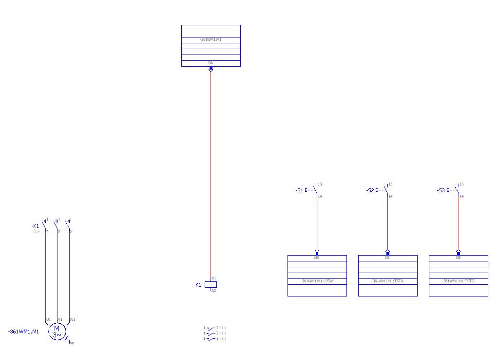

Guten Morgen zusammen!
Ich habe hier eine glaube ich etwas speziellere Anfrage an Euch.
Mein Kunde vergibt für die BMK’s einen eigenen Code. Dieser sieht z.B. so aus:
-361WM1.M1
Die ersten sechs Stellen beschreiben die Funktion und die zwei Stellen nach dem Punkt geben die Art (hier Motor) und eine fortlaufende Nummer da (hier Motor 1).
Zu den Motoren gibt es noch eine Vorortbedienstelle. Im symbolischen Text der SPS Ein- bzw. Ausgänge kommt dieser Code wieder vor. Er wird lediglich noch erweitert.
361WM1.M1:LPSW
Kleines Beispiel: siehe Bild
Nun zu meinem eigentlichen Anliegen:
Mein Kunde hat angefragt, ob es möglich ist, alle symbolischen Text in EINER Zeile auszugeben.
Wie sollte es aus sehen?
siehe Bild
Weiss von Euch jemand ob und wie ich so etwas aus P8 heraus bekommen??
Vielen Dank für Eure Hilfe!
Sebastian

wenn Du den Kram nach Excel exportierst, macht er ja eine Spalte, x Zeilen draus.
Dann in Excel die Spalte ausschneiden und über Inhalte einfügen - Einfügen Alles - Vorgang Keine - transponieren einschalten wieder einfügen...
Dann ist es um 90° gedreht... Eine Zeile, x Spalten..
Hope that helps....
