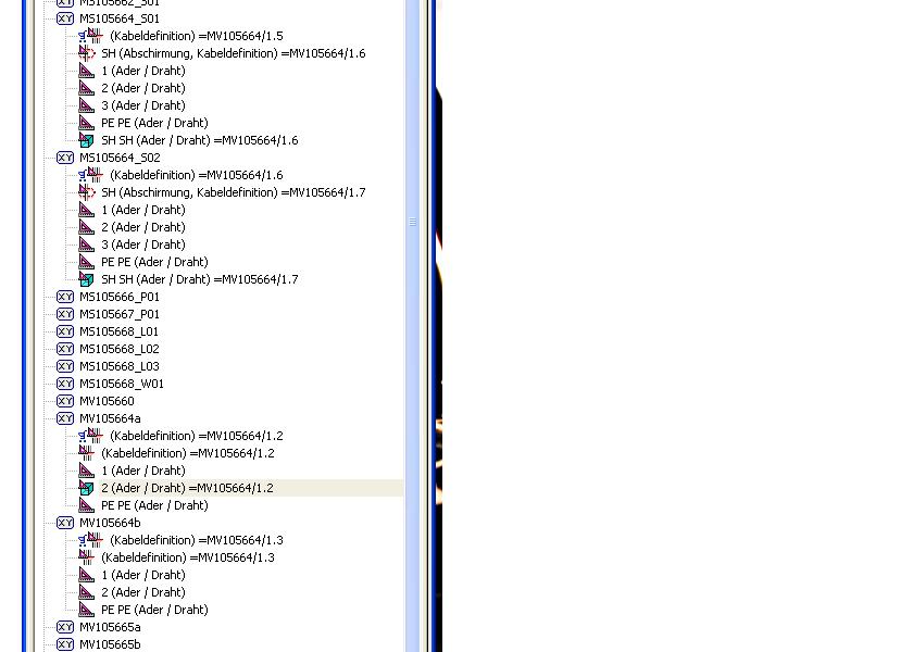

ich versuche schon verzweifelt die meine Kabel zu definieren! Leider funktioniert etwas nicht und ich weiß nicht mehr weiter. Leider arbeite ich mit P8 erst seit 2 Wochen und weiß nicht mehr weiter oder woran es liegen könnte, dass die Kabel nicht richtig definiert werden. Auch im in der kabelübersicht werden die verwendeten Kabel und freien Kabel falsch angezeigt. Das Problem zieht sich im gesamten Projekt durch.
Ich habe versucht das Kabel neu zu zeichnen und die Adern neu aufzulegen, aber auch dieser Versuch war ohne erfolg. Liegt es vl daran, dass ich das Kabel zweimal (jeweils einmal oben und einmal unten) definiert habe?
Im Anhang habe ich ein Seitenmakro von einer betroffenen Seite und meine Kabelübersicht und ein Bild vom Kabelnavigator upgeloadet. Vl könnts ihr mir da ja weiter helfen!
Lg, Kati

Hallo Kati,
hast Du denn die Kabel in der Artikelverwaltung korrekt mit Funktionsschablonen angelegt? Wenn ja, hast Du dann an der Hauptfunktion des Kabels das Kabel per Geräteauswahl ausgewählt?
@Ader neu auflegen
Funktioniert meines Wissens nach nur wenn Eplan die Adern (und somit die Bezeichnung der Ader) bekannt ist. Das geht also nur über einen zugeordneten Artikel...

Ich habe mir mal Dein Makro angeschaut. Deine Aderdefinitionen sind auf die Darstellungsart (Regkarte Symbol-/Funktionsdaten) "Nicht definiert" eingestellt. Warum auch immer. Stell dort mal "Allpolig" ein dann klappt es auch mit dem Navi und auch der Rest (Auswertungen etc.) sollte dann funktionieren.
@Generell
Besser ist es aber wenn Du den Kabeln per Geräteauswahl einen Artikel zuordnest...
