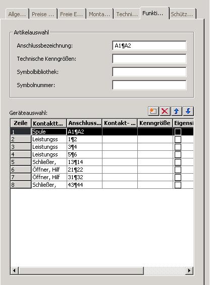

Du kannst z.B. den Widerstand auch als Gerät einfügen (Einfügen / Gerät und dann auswählen). Wenn Du unter "Technische Daten" ein Makro hinterlegt hast, wird das Gerät so auch eingefügt.
Bei Schützen, Kabeln usw. solltest Du in der Funktionsdefinition Daten hinterlegen. Wenn Du das nicht gemacht hast, werden z.B. bei Schützen nicht die freien Kontakte angezeigt und das Kabelauflegen dürfte auch nicht funktionieren (glaube ich zumindest).
Das mit der Funktionsdefinition ist eigentlich ganz einfach. Ich füge hier mal zwei Bildchen mit bei, vielleicht hilft Dir das etwas. Du kannst z.B. bei dem Schütz auch noch unter Technische Kenngröße etwas eingeben, dann solltest du es aber auch unter Punkt 1 bei Kenngröße auch identisch tun.
Ich hoffe, dass ich Dir etwas helfen konnte (und das meine Angaben richtig sind     )
Bis dahin
LG Marina
