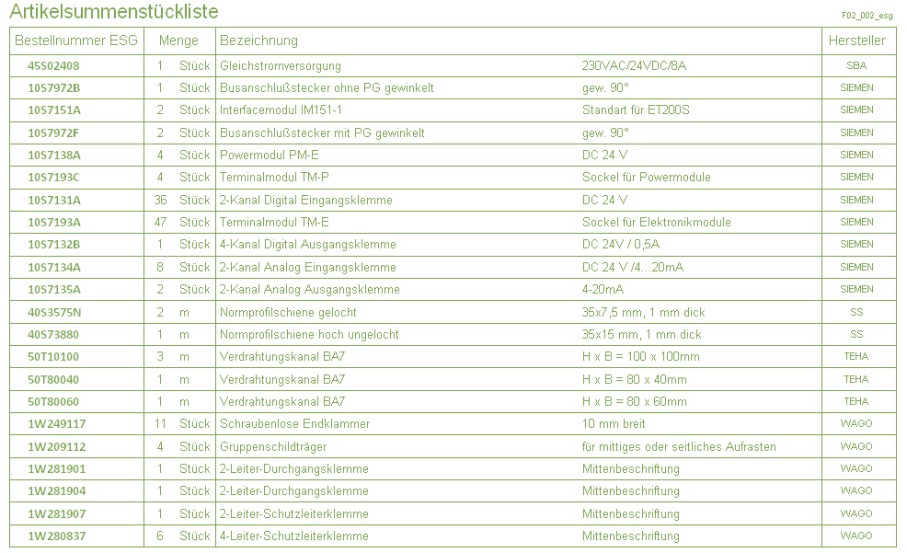

Hallo zusammen.
ich würde gerne die in E-Plan ausgewertete Artikelsummenstückliste (siehe Bild1) als
Excel-Datei ausgeben b.z.w. exportieren.
Aber wenn ich im Stücklisten-Navi die Stückliste exportiere kommt nur kauderwelsch ohne Struktur raus (siehe Bild2).
Jetzt weiß ich, daß man irgendwie irgendwelche Vorlagen verwenden kann, damit die
Artikelsummenstückliste in etwa in der gleichen Form in Excel aussieht.
Kann mir hier jemand helfen?
Gruß mortis

Hallo Mortis,
Du musst mit Excel die Datei öffnen und dann im Textkonvertierungsassistent als erstes getrennt eingeben. dann auf weiter. Anschliessend gibst Du die Trennzeichen an.
In der Vorschau siest Du wie die Tabelle sich ändert. Dadurch kannst Du die Listen-Datei so einlesen, wieDu sie brauchst..

Einfach den Menüpunkt Beschriftung (unter Dienstprogramme - Auswertungen) nutzen und sich ein entsprechendes Schema für den Export bauen (Eplan liefert auch eines Standardmäßig mit).
Dazu einmal bitte den Begriff Beschriftung hier in die Suche eingeben. Da gibt es jede Menge Beiträge dazu...

Textkonvertierungsassistent in Excel:
entweder öffnest Du die Datei über Datei öffnen -> Alle Dateien -> die .txt auswählen => der Textkonvertierungsassi kommt automatisch
oder Du liest die Datein per Copy&Paste ein -> meist kommt der auch da schon automatisch
oder (wenn er denn wirklich nicht freiwillig will ;-) ) Spalte mit dem Daten markieren -> Menü > Daten > Text in Spalten

Die Boardmethode heißt hier "Beschriftung".
Da einfach ein Artikelsummenschema (oder was Du halt nach extern schaufeln möchtest / musst)
auswählen, ggf. noch festlegen welche Eigenschaften in welcher Rehienfolge
nach draußen gehen sollen, fertig
Ich denke die SuFu solle hier einige Beiträge ans Tageslicht befördern...
