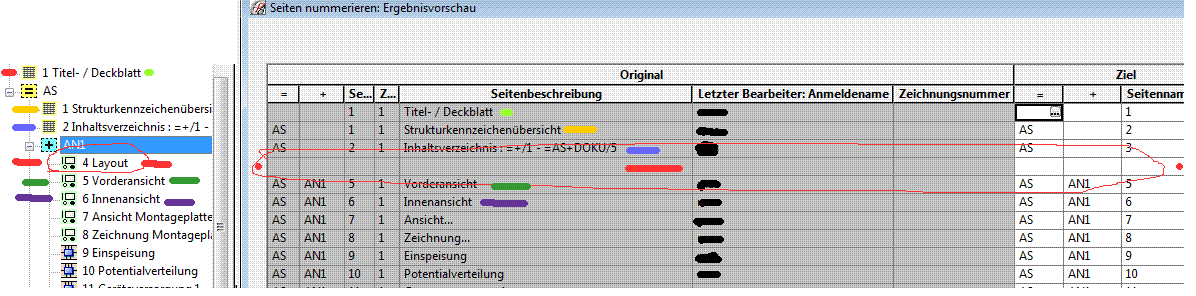

Morg´n P8-ler.
Hab ein unerwartetes & zum ersten mal auftretendes Problem.
Wenn ich Seiten Nummerieren möchte (& dabei ist es ganz egal ob ich das komplette Projekt, oder nur Einbauort, oder einzelne Seiten auswähle), dann wird die 4.Seite berücksichtigt, aber nicht mitnummeriert & auch nicht angezeigt.
sonnigen gruß
marc

Sieht spannend aus, unsichtbare Seiten...    Hast Du das Projekt schon einmal reorganisiert? Ansonsten sollte so etwas zum Eplan-Support...

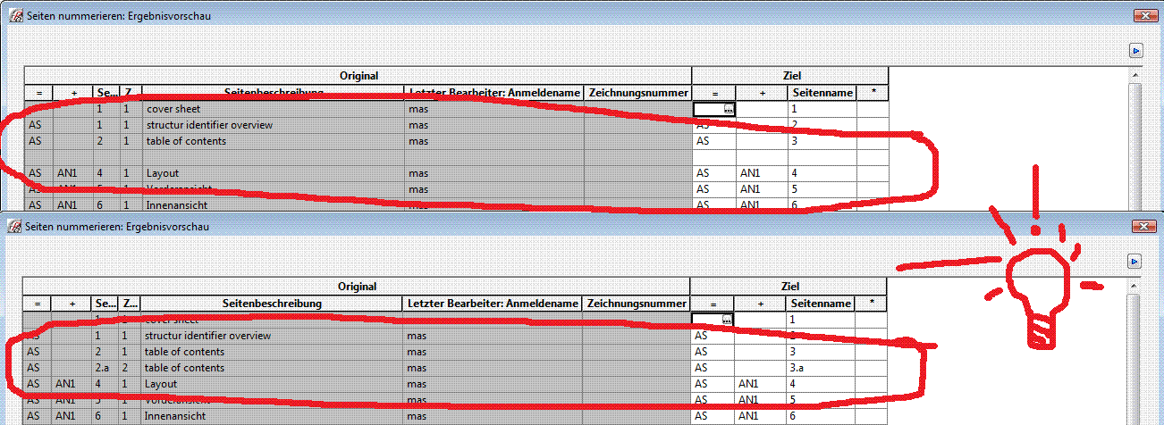

Guten Morgen
Wahnsinn.
Nachdem ich das Fenster >>Seiten nummerieren: Ergebnisvorschau<< weiter nach unten gescrollt habe, damit die "unsichtbare" Seite ausserhalb ist und dann wieder zurück gescrollt habe, war die "unsichtbare" Seite  wieder da.
Na dann, haut rein.
Marc
