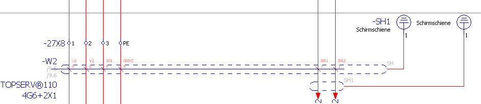

wie sieht bei Euch die Funktionsschablone bei geschirmten Kabeln aus ?
In der von EPLAN mitgelieferten Datenbank ESS_part001.mdb wird
der Schirm (Abschirmung, Kabeldefinition) nicht in der Schablone angegeben,
würde aber für mich Sinn machen, das man beim Einfügen auch den Schirm platzieren
könnte.
Wenn man in der Funktionsschablone die Abschirmung mit aufnimmt erscheint im Kabel-Navi
der Schirm als nicht platziert.......
Was mache ich falsch ? Darf man in der Schablone wirklich keinen Schirm hinterlegen?

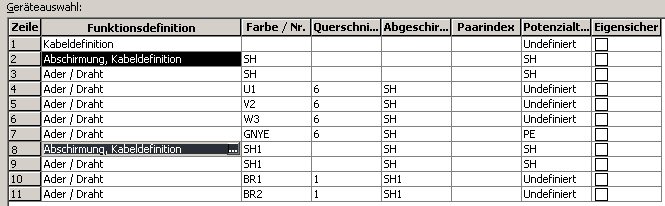

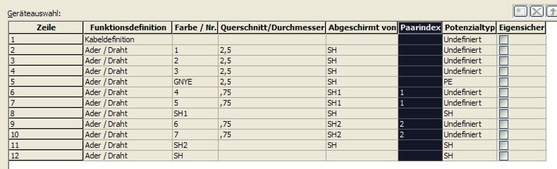

schau mal meine Bilder an, so mache ich das und es geht....
(Wie richtig das ist, stelle ich in den Raum..)

Es ist genau wie bei mbabilon. Den Schirm musst du in der Schablone als Ader anlegen.
Ausserdem musst du deine Kabel anders platzieren.   -> siehe Bildchen
Grüsse
