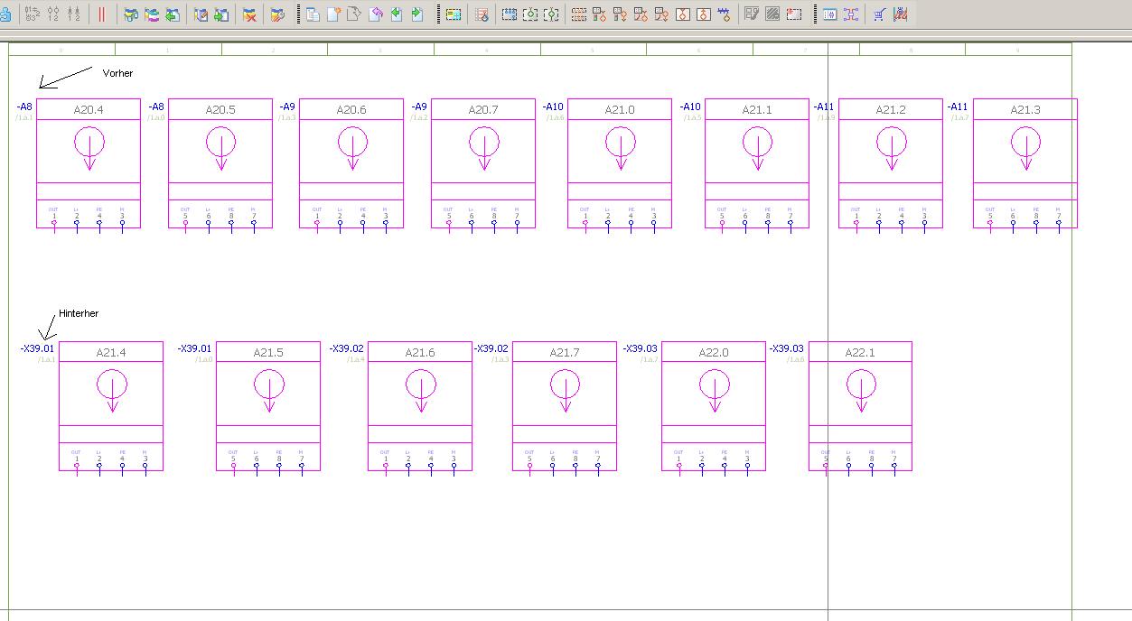

Hallo EPlaner gemeinde,
ich habe da mal wieder ein kleines problem wie kann ich eine Automatische zuweisung von SPS BMK machen sprich das sie nicht mit A1......A8 durchnummeriert werden sondern mit X30.01.......X30.99 gibt es dort irgend eine Option dieses einzustellen oder muss ich das BMK immer mit der Hand ändern da er mir immer ein A vorgibt.Dies soll sich aber nur auf dei Ein-und Ausgangs karten und stromkarten beziehen die SPS sprich CPU DP Coupler und so weiter wie gewohnt mit A1-A...
Erst mal mit besten dank im voraus.

Gundsätzlich kann man das SPS-Adressierungsschema für die Adressen vielfältig einstellen. Inwieweit das jetzt für Dich paßt... Da müßte man mal ein Beispiel sehen, also Karte wie bisher adressiert und wie sie am Ende von der Adressierung aussehen soll...

Hallo zusammen hier ein Beispiel wie es am Ende aussehen soll dies bezieht sich nur auf die Module der ET 200S die anderen Baugruppen sollen wie zufuhr mit A beginnen  . Ich hoffe das dies weiterhelfen kann

Ich habe es soweit geschafft das meine SPS Baugruppen der ET 200 mit X30 X31 X32 Anfangen  Mein anderes Problem ist aber jetzt, das die einfach so weiter durchnummeriert werden. Aber ich wollte es mit anderen Schrittweiten haben so das das ergebnis nachher so aussieht, wenn ich X31.01 eingebe und weitere einfüge das sie automatisch so weiter Nummeriert werden sollen X31.01 X31.02 ...... X31.99 und dann erst X40 usw. hat da einer vieleicht eine Lösung. Siehe Bild oben wie ich meine.
Mfg Oli
