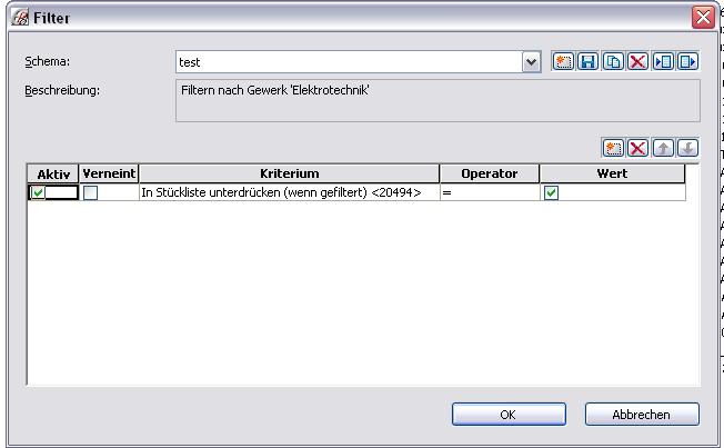

Also eure Ideen sind gut, aber ich kann sie nicht filtern, da die ID's der Felder im Filter bzw. in den Artikeldaten unterschiedelich sind ...

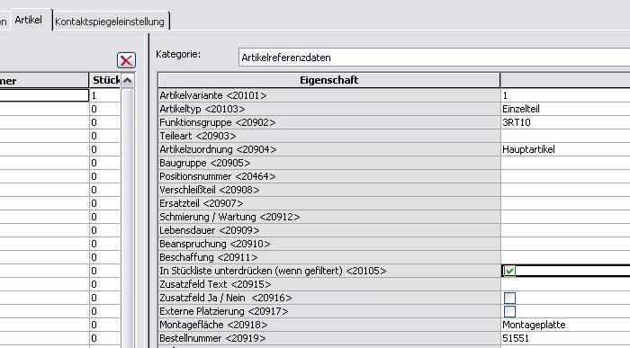

Schau dir mal die Eigenschaft 20105 an...

Guckst du...
der Filter filtert die die raus in denen das Häkchen gesetzt ist. wenn andersrum erwünscht im Filter Häkchen deaktivieren....

der Filter klappt bei mir nicht ...
Im Filter ist die Feld ID 20494 und bei den Artikelrefernzdaten 20105.

erstellt am: 22. Okt. 2008 16:47    Editieren oder löschen Sie diesen Beitrag!  <-- editieren / zitieren -->   Antwort mit Zitat in Fett Antwort mit kursivem Zitat    Unities abgeben: 1 Unity (wenig hilfreich, aber dennoch)2 Unities3 Unities4 Unities5 Unities6 Unities7 Unities8 Unities9 Unities10 Unities Nur für pegu 10 Unities + Antwort hilfreich
Bei mir klappts trotz verschiedener ID´s...
Filtert er den nix oder was falsches?

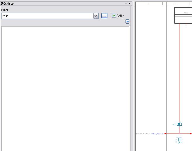

erstellt am: 23. Okt. 2008 08:41    Editieren oder löschen Sie diesen Beitrag!  <-- editieren / zitieren -->   Antwort mit Zitat in Fett Antwort mit kursivem Zitat    Unities abgeben: 1 Unity (wenig hilfreich, aber dennoch)2 Unities3 Unities4 Unities5 Unities6 Unities7 Unities8 Unities9 Unities10 Unities
so nun hab ich meine Einstellungen überprüft und ...
... es geht nicht ...
Anbei mal ein paar Bilder.

erstellt am: 23. Okt. 2008 09:15    Editieren oder löschen Sie diesen Beitrag!  <-- editieren / zitieren -->   Antwort mit Zitat in Fett Antwort mit kursivem Zitat    Unities abgeben: 1 Unity (wenig hilfreich, aber dennoch)2 Unities3 Unities4 Unities5 Unities6 Unities7 Unities8 Unities9 Unities10 Unities Nur für pegu 10 Unities + Antwort hilfreich
mmh
Müsste so finktionieren...
Ich trau mich kaum zu fragen, aber den Navi hast du aktualisiert (F5)?

Bei mir funktionieren die Filter. Es führt beides zum Ziel, ob ich nun mit Teileart oder in-Stückliste-unterdrücken.. filtere.
Schaus Dir nochmal genau an, ist sicher nur ein Ahh-Shit-Übersehn-Erlebnis.
Christof
alles wird gut!
pegu
Elektrotechniker
Sehen Sie sich das Profil von pegu an!   Senden Sie eine Private Message an pegu  Schreiben Sie einen Gästebucheintrag für pegu
Beiträge: 941
Registriert: 27.04.2007
P8 Prof. 2.9 SP1 Update 4
erstellt am: 23. Okt. 2008 12:40    Editieren oder löschen Sie diesen Beitrag!  <-- editieren / zitieren -->   Antwort mit Zitat in Fett Antwort mit kursivem Zitat    Unities abgeben: 1 Unity (wenig hilfreich, aber dennoch)2 Unities3 Unities4 Unities5 Unities6 Unities7 Unities8 Unities9 Unities10 Unities
Ahhhhhhhhhh .......
Ich habe immer in der Baumdarstellung geschaut! Es wird mir aber nur in der Listendarstellung angezeigt!!!!
Warum??????
