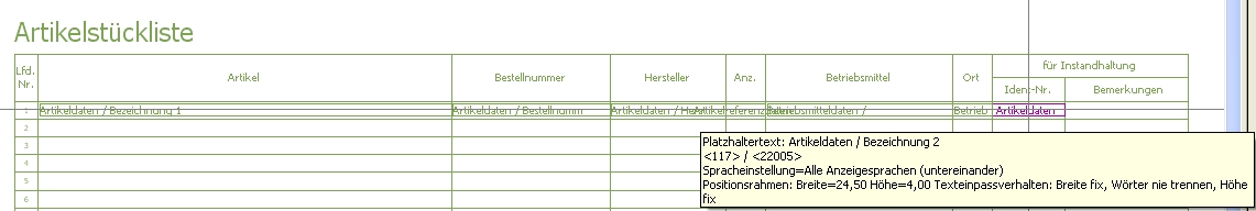

Habe folgendes Problem.
Ich habe eine Summenstückliste erstellt und mir per Vorlage einige gewünschte Bezeichnung drauf eingetragen. Eine der Bezeichnungen ist z.B. die IdentNr. bei uns in der Firma.
Nun habe ich bestehende und neue Artikel dort eingetragen, alle Bezeichnungen ausgefüllt und dann einem Gerät zugewiesen. Werte ich jetzt die Stückliste aus erscheinen alle Bezeichnungen wie gewünscht.
Nun zum Problem. Wenn ich nachträglich einige kleine Sachen ändere, wie z.B. diese Identnummer, wird dies beim erneuten auswerten nicht übernommen. Wenn ich mir die BM anschaue steht allerdings der richtige Artikel dahinter. Das Problem tritt nicht auf, wenn der Artikelname verändert wird. Dann klappt es ohne Probleme.
Kann mir jemand sagen woran dies liegen könnte?

Also ich nutze electric p8 hf1.9
ich werte immer wieder aus, jedoch ändert sich, nach dem ändern der Artikelinformation, die Stückliste nicht.
Nur wenn ich wie gesagt den Namen des Artikels ändere und Ihn dann neu zuweise klappt es.
vielen Dank für Eure hilfe

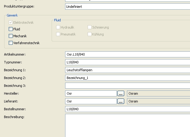

In deinem Artikel (2.jpg) schreibst Du Leuchtstofflampe mit einem 't' zu wenig....
lg Christof
