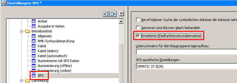

ich weis nicht ob es schon jemanden aufgefallen ist, aber seit der 1.9.6:3297 (HF1)
ist es so, dass Pfadfunktionstexte für SPS Klemmen von der Nebenstehenden SPSklemme (wenn diese keinen Funktionstext hat)übernommen wird (steht auch in der News).
Das heißt das sich die Übersichten von alten Projekten die nun mit der 1.9.6 version geöffnet werden komplett ändern können     .
Ich habe bei EPlan schon angerufen diese sagten mir: Ja sie haben recht dies ist eine neue Funktion in 1.9.6 und dies würde man auch nicht abstellen können.
Ich meine das ist so ziehmlich der größte mist den sich EPlan bis jetzt hat einfallen lassen, sicher gehört an jede SPSklemme ein Funktionstext aber auch an eine PE Kartenversorgungsklemme??
Damit ihr mich richtig versteht ich rede von übernommenen Pfadfunktionstexten nicht von Funktionstexten innerhalb der SPSklemme. Denn wenn dort was eingetragen ist wird dieses nicht von der Klemme daneben übernommen.
Es hört sich ja auch nicht schlimm an aber ich habe nun natürlich ein Problem mit älteren Zeichnungen in denen eine änderung gemacht wird. Denn ich muß alle SPS übersichten prüfen ob das denn auch alles so ist wie es dort drin steht.
Wenn nun jemand sagt ist doch kein Problem nimm doch einfach die 1.9.5 Version tja geht nicht denn die Daten sind bei uns zentral auf dem Server abgelegt und ich müßte dafür alles nochmal für die 1.9.5 version ablegen das ist Platzverschwendung.
Hat evtl jemand eine Idee wie man das umgehen kann   ??? Der EPlan Support jedenfalls nicht !!!

Kurze Rede langer Sinn. Eplan hat das erkannt und auf die ToDo-Liste gesetzt um diese Funktionalität (Übernahme SPS-Texte) einstellbar zu machen... Mehr gibt es im Moment leider nicht dazu zu berichten...

Nur mal zur Info... Eplan hat in der aktuellen Beta (1.9.8.3643) solche einen Schalter eingebaut der es ermöglicht diese Funktion zu nutzen oder abzuschalten...
