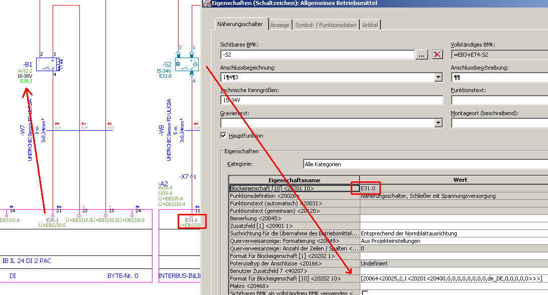

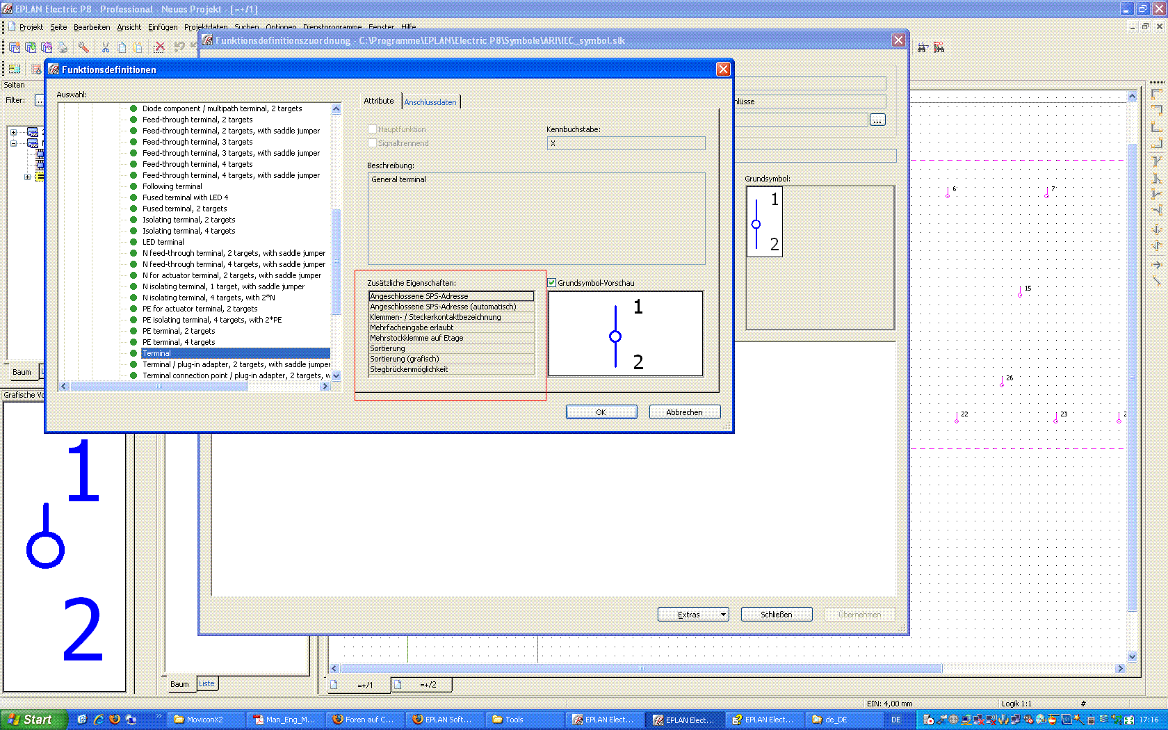

ich habe festgestellt, dass funktionsschablonen von verschiedenen symbolen unterschiedliche "zusätzliche Funktionen" haben, eine spule hat wie in bild1.gif zu sehen etliche zusätzliche eigenschaften. in bild2.gif sieht man die zusätzlichen eigenschaften eines näherungsschalters. dieser hat nur eine. wie kann ich jetzt diesem näherungsschalter weitere zusätzliche eigenschaften geben, z.b auch die sps-adresse???

ok, vielleicht muss ich weiter ausholen. ich habe eine sps im schaltplan gezeichnet. an dem sps-ausgang 1 ist ein initiator (näherungsschaltersymbol)angeschlossen. des weiteren hat der sps-ausgang die adresse A0.0. Wie kann ich mir diese adresse des sps-ausgangs 1 am näherungsschalter anzeigen lassen?
der näherungsschalter hat unter "eigenschaften -> anzeige" in der eigenschaftsanordnung NICHT den eintrag "sps adresse"!
geht das vielleicht auch über eine blockeigenschaft? wenn ja über welche, finde das etwas sehr unübersichtlich.

Ja das geht mit den Blockeigenschaften. Ist eigentlich recht einfach, erklärt sich nur schwer. Prinzipiell brauchst Du nur vom Ini aus, über den entsprechenden Anschluß des Inis und dem Ziel dieses Anschlusses auf den SPS-Eingang schauen und hier dann die Eigenschaft SPS-Adresse holen...

hallo bernd, hättest du so ein beispiel für mich oder könntest du mir ein kleines erstellen und hier anhängen? hab heute ewig mit den blockeigenschaften herumgespielt und es nicht hinbekommen. hab mir heute auch das buch zu den blockeigenschaften bestellt - möchte aber nicht so lange warten bis es da ist.

eins hab ich noch, und zwar muss der ini zwangsläufig eine hauptfunktion sein
mach ich nämlich den haken raus, wird mir die sps-adresse nicht mehr angezeigt.

Ich sage mal ja da es eine Hauptfunktion bei einem Gerät geben muß. Da der Ini ja "alleine" ist wird auch die Hauptfunktion aktiviert. Oder hast Du den Ini noch anderweitig eingesetzt (andere Darstellungarten bspw. Übersicht)?

ja, wir haben uns einen herstellerunabhängigen artikel erstellt. dieser artikel hat zwei funktionsdefinitionen (symbole) eine eigens erstellte und den ini. der eigens erstellte soll in einem technologieschema platziert werden und der ini eben im stromlaufplan. im technologieschema soll der noch herstellerunabhängige artikel dann irgendwann gegen einen herstellerspezifischen ausgetauscht werden können. des weiteren sollen hier auch der funktionstext und weitere texte eingetragen werden und diese sollen dann auch am ini im stromlaufplan zusehen sein.

Grundsätzlich ist es egal wo die Blockeigenschaft gebildet wird. Dann schaut sie eben über die Nebenfunktion auf dei SPS-Adresse und den anderen Rest wie Funktionstext etc. Geht auch... Ich werde Dir mal ein Beispiel bauen. Wird aber nicht gleich...
