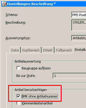

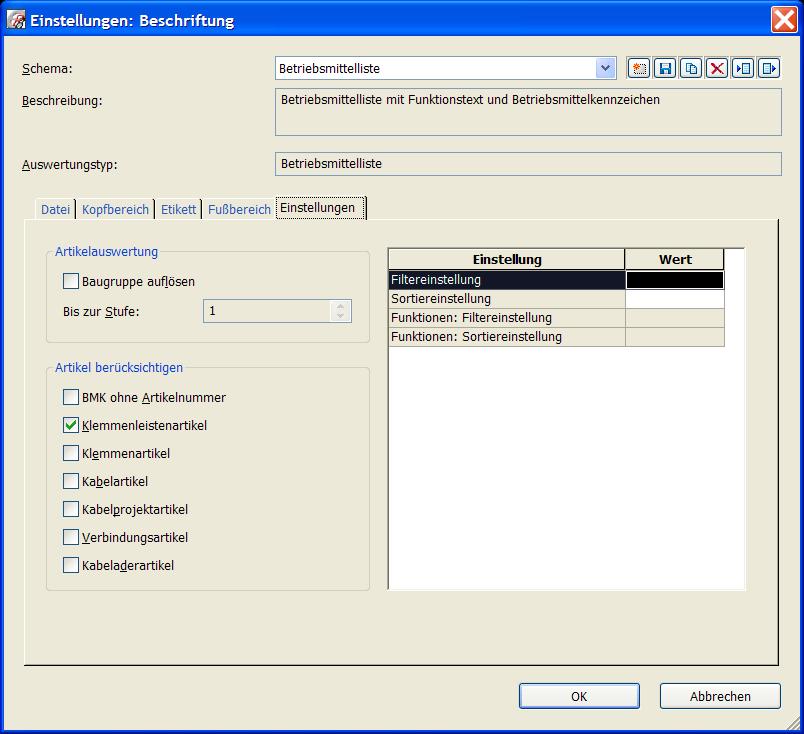

Hallo liebe Eplan user gemeinde,
ich habe da mal wieder ein kleines problem es dreht sich um das aus drucken der BMK´s für Eplan ich habe es soweit geschafft das er diese über Dienstprogramme > Auswertung > Beschriftung mir als txt. Datei auswirft aber mein problem besteht dadrin er wirft nur die BMK aus die mit einem Artikel hinterlegt sind alle anderen lässt er unberührt kann mir da vielleicht einer helfen schon mal Danke im voraus.

Du musst beim Erstellen des Schemas unter Einstellungen - Artikel berücksichtigen - "BMK ohne Artikelnummer" anhaken.

Mach mal das Häkchen wie im Bild zu sehen... dann sollte das funktionieren...

Ja danke erst einmal ich habe es später auch gefunden :-) aber Danke für eure schnellen Antworten

Hallo Oli
geh mal unter Beschriftung ausgeben über den ... Button
und dann in den Reiter Eigenschaften dort müsstest du bei BMK ohne Artikel den Haken machen
