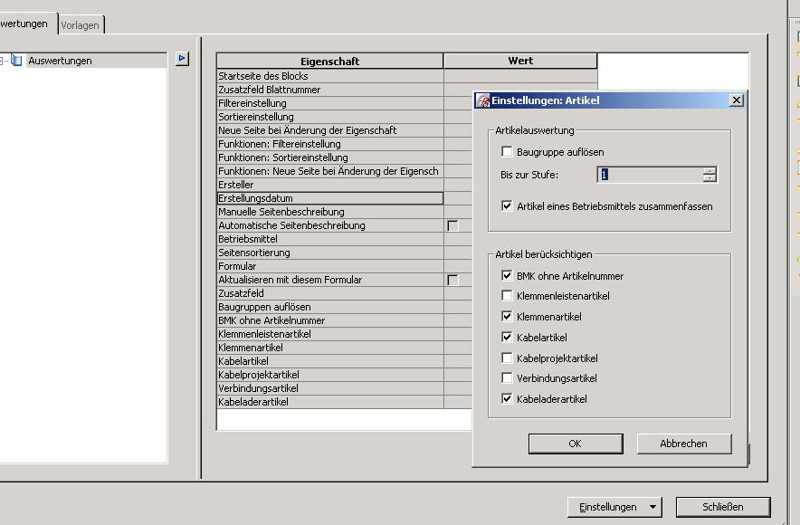

Also du findest die Einstellung über:
Dienstprogramme > Auswertungen > Erzeugen..
Dort Markierst du deine Auswertung der Artikelstückliste
sollte so ähnlich wie Bild 1 aussehen.
Dort gibt es nun die Eigenschaft "Sortiereinstellung", über den More-Button kommt der Auswahldialog der Sortierung, dort wenn noch nicht vorhanden ein Schema "Seite" neu anlegen und so wie in Bild 2 einstellen.
grüße

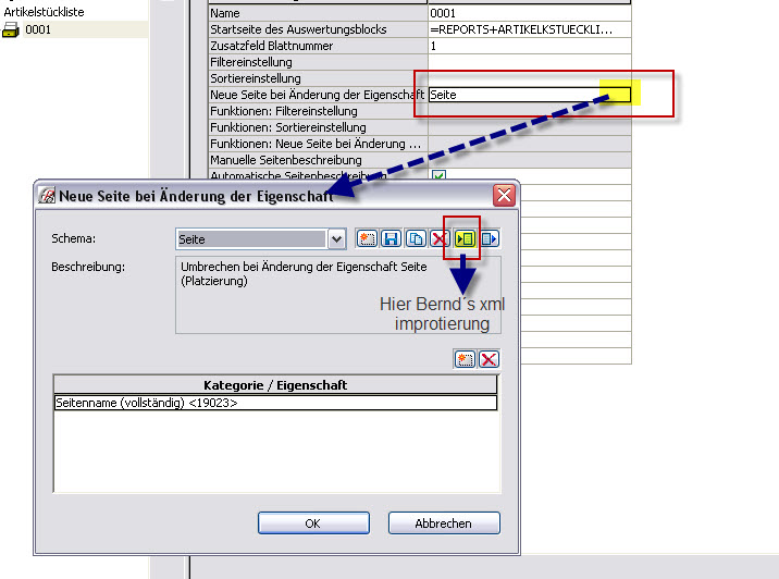

FGcrPA.Seite.zip
Moin alle...
man könnte auch einfach die Eigenschaft Seitenname (vollständig <19023> zur Sortierung der Stückliste (Neue Seite bei Änderung der Eigenschaft) nehmen.
Sollte auch so klappen (eben mal probiert). Das Schema zum importieren mal anbei...

erstellt am: 15. Okt. 2008 09:46    Editieren oder löschen Sie diesen Beitrag!  <-- editieren / zitieren -->   Antwort mit Zitat in Fett Antwort mit kursivem Zitat    Unities abgeben: 1 Unity (wenig hilfreich, aber dennoch)2 Unities3 Unities4 Unities5 Unities6 Unities7 Unities8 Unities9 Unities10 Unities
Hallo Bernd,
die Sortierung "Seitenname vollständig" habe ich eingestellt, so erhalte ich Anlage/Ort und Seitenzahl, nur leider nicht nach Seiten sortiert.
Was mache ich denn nun mit Deinem Formular, wo  muß ich das einbinden?
Danke und LG

erstellt am: 15. Okt. 2008 09:54    Editieren oder löschen Sie diesen Beitrag!  <-- editieren / zitieren -->   Antwort mit Zitat in Fett Antwort mit kursivem Zitat    Unities abgeben: 1 Unity (wenig hilfreich, aber dennoch)2 Unities3 Unities4 Unities5 Unities6 Unities7 Unities8 Unities9 Unities10 Unities Nur für Marina 10 Unities + Antwort hilfreich
Original erstellt von Marina:
ich komme nicht mal an die "Sortiereinstellung" dran
du mußt auch die entsprechende Auswertung (links im Baum) markieren, dann wird das Feld "Sortiereinstellung" auch weiß und du kannst was einstellen.
Bernd sein Schema wird in dem Dialog zur Sortiereinstellung importiert.
Du mußt nur erstmal dahin kommen.

erstellt am: 15. Okt. 2008 09:55    Editieren oder löschen Sie diesen Beitrag!  <-- editieren / zitieren -->   Antwort mit Zitat in Fett Antwort mit kursivem Zitat    Unities abgeben: 1 Unity (wenig hilfreich, aber dennoch)2 Unities3 Unities4 Unities5 Unities6 Unities7 Unities8 Unities9 Unities10 Unities Nur für Marina 10 Unities + Antwort hilfreich
Genau... wie im Bildchen zu sehen...

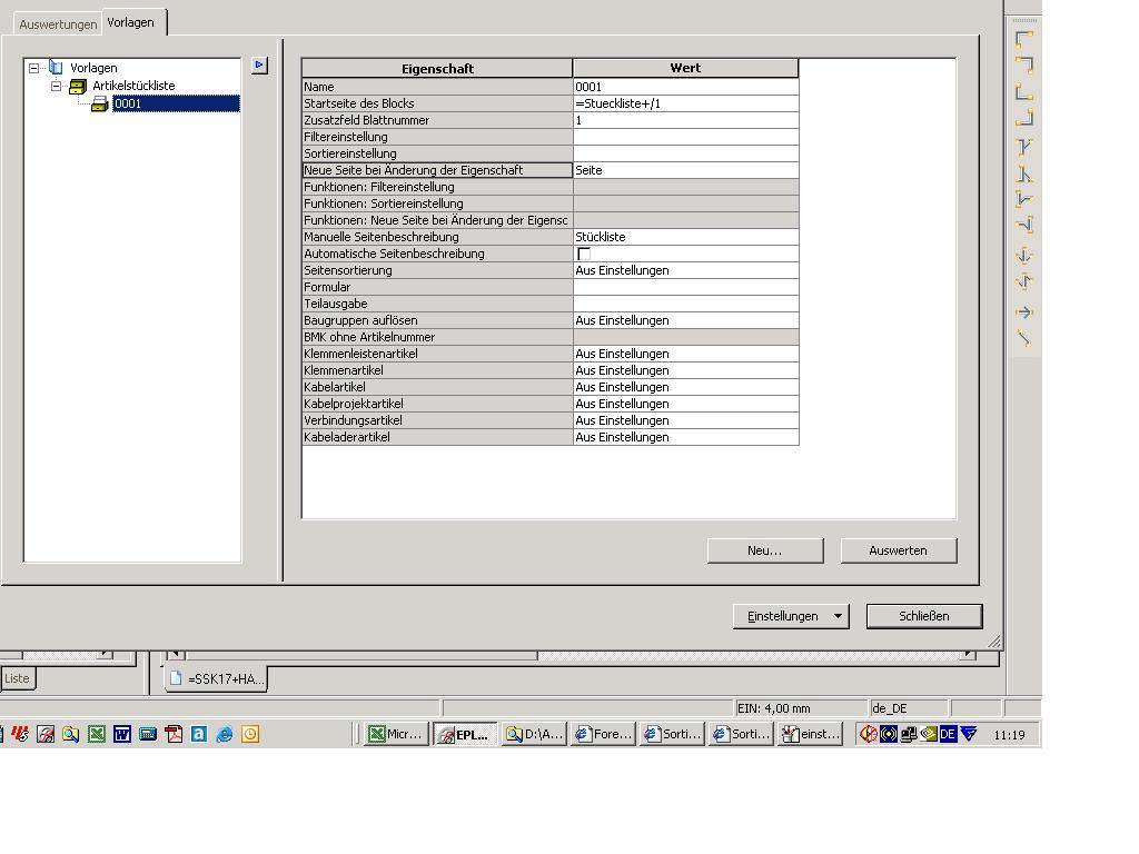

erstellt am: 15. Okt. 2008 10:00    Editieren oder löschen Sie diesen Beitrag!  <-- editieren / zitieren -->   Antwort mit Zitat in Fett Antwort mit kursivem Zitat    Unities abgeben: 1 Unity (wenig hilfreich, aber dennoch)2 Unities3 Unities4 Unities5 Unities6 Unities7 Unities8 Unities9 Unities10 Unities
Bernd,
unter "Vorlagen" steht bei mir nicht "einzeln", sonder nur "0001" und bei "neue Seite......." gibt es das Schema "Seite" nicht.
Stell ich mich jetzt blöd an
Ihr aber seht und sagt: Warum? Aber ich träume und sage: Warum nicht? ...George Bernard Shaw

erstellt am: 15. Okt. 2008 10:09    Editieren oder löschen Sie diesen Beitrag!  <-- editieren / zitieren -->   Antwort mit Zitat in Fett Antwort mit kursivem Zitat    Unities abgeben: 1 Unity (wenig hilfreich, aber dennoch)2 Unities3 Unities4 Unities5 Unities6 Unities7 Unities8 Unities9 Unities10 Unities Nur für Marina 10 Unities + Antwort hilfreich
Einzeln ist Bernd individueller Name 0001 deiner.
Das Schema Seite musst du Importieren...

erstellt am: 15. Okt. 2008 11:24    Editieren oder löschen Sie diesen Beitrag!  <-- editieren / zitieren -->   Antwort mit Zitat in Fett Antwort mit kursivem Zitat    Unities abgeben: 1 Unity (wenig hilfreich, aber dennoch)2 Unities3 Unities4 Unities5 Unities6 Unities7 Unities8 Unities9 Unities10 Unities
Hier mal die Bilder meiner Einstellungen

erstellt am: 15. Okt. 2008 11:25    Editieren oder löschen Sie diesen Beitrag!  <-- editieren / zitieren -->   Antwort mit Zitat in Fett Antwort mit kursivem Zitat    Unities abgeben: 1 Unity (wenig hilfreich, aber dennoch)2 Unities3 Unities4 Unities5 Unities6 Unities7 Unities8 Unities9 Unities10 Unities
Hier noch das erste Bild, hat er gerade nicht genommen

erstellt am: 15. Okt. 2008 11:47    Editieren oder löschen Sie diesen Beitrag!  <-- editieren / zitieren -->   Antwort mit Zitat in Fett Antwort mit kursivem Zitat    Unities abgeben: 1 Unity (wenig hilfreich, aber dennoch)2 Unities3 Unities4 Unities5 Unities6 Unities7 Unities8 Unities9 Unities10 Unities Nur für Marina 10 Unities + Antwort hilfreich
Marina.zip
Versuchsmal so!
Siehe Bild und xml in ZIP
