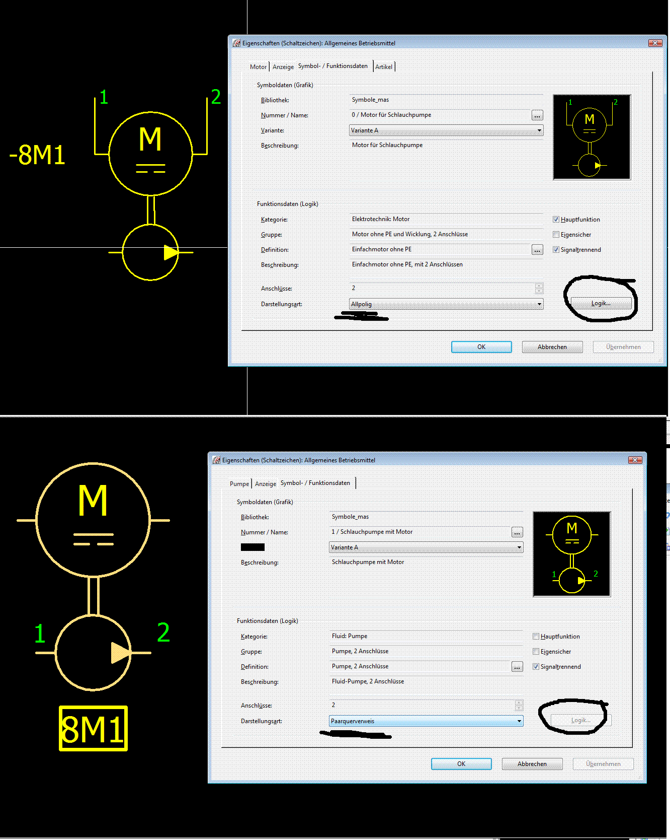

Tachchen ForerInnen
Mal ne ganz allgemeine Frage.
Ich habe eine Pumpe, die über Bus, mit einem DC-Motor angesteuert wird.
Jetzt muß ich elektrisch & fluidisch unter einen Hut bringen.
Tut ihr die BMK´s des Motors & der Pumpe zusammenführen, oder macht ihr einen Elektro- & einen Fluidplan? Oder ganz anderst?
Und wie ist es dann mit den BMK´s?
Steh ein bißchen auf dem Schlauch  & wär über jeden Vorschlag froh.

wenns ausgraut kann man nicht mehr klicken.
oberes bild Elektro
unteres bild Fluid
..anything is good, if its made of chocolate.

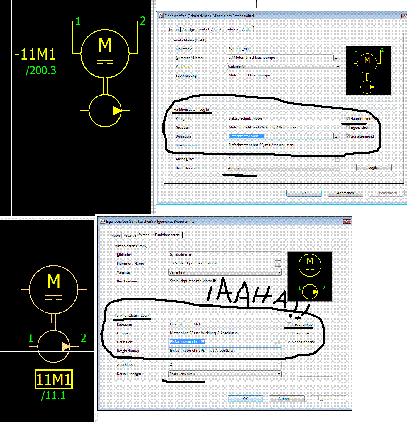

erstellt am: 14. Okt. 2008 11:58    Editieren oder löschen Sie diesen Beitrag!  <-- editieren / zitieren -->   Antwort mit Zitat in Fett Antwort mit kursivem Zitat    Unities abgeben: 1 Unity (wenig hilfreich, aber dennoch)2 Unities3 Unities4 Unities5 Unities6 Unities7 Unities8 Unities9 Unities10 Unities Nur für derSchlude 10 Unities + Antwort hilfreich
Aahhha...
Nicht bei Logik, bei Definition die ... drücken...
War mal noch, ich hab was nachgebastelt.

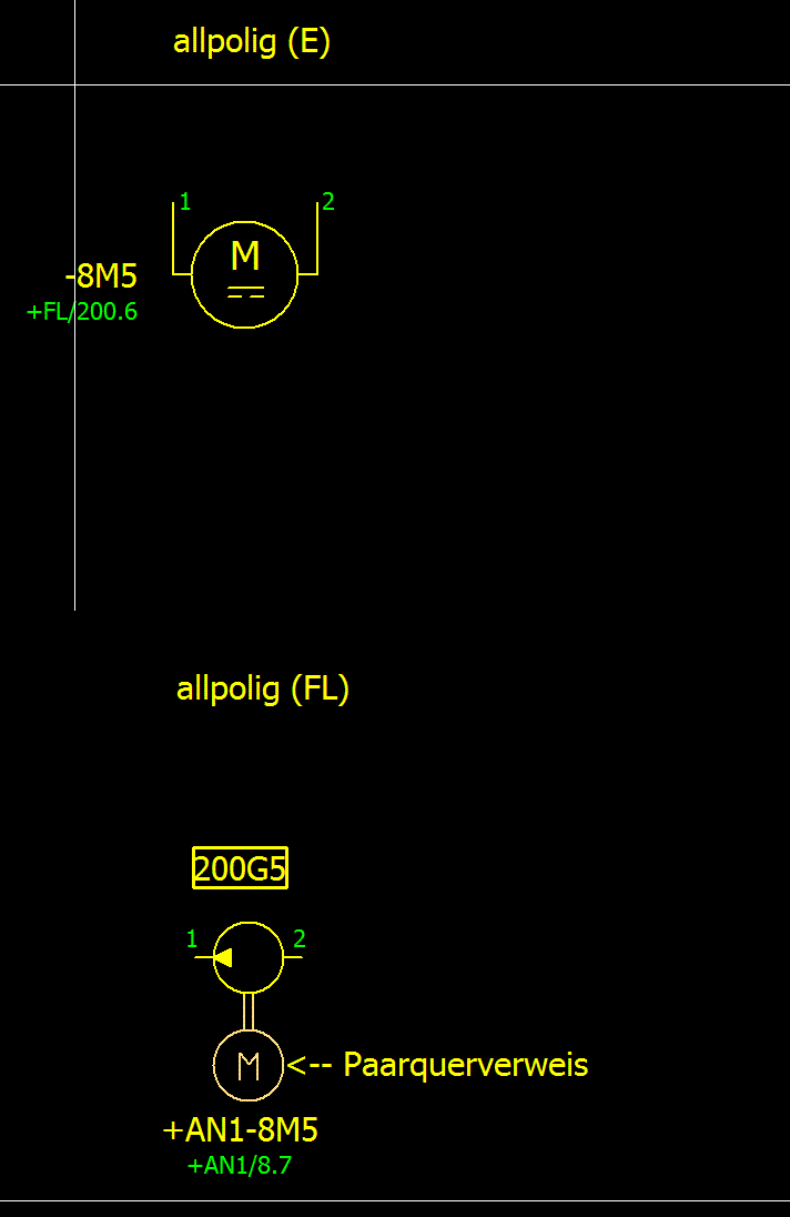

mbabilon
Improvisator und Plänchenmaler
Sehen Sie sich das Profil von mbabilon an!   Senden Sie eine Private Message an mbabilon  Schreiben Sie einen Gästebucheintrag für mbabilon
Beiträge: 428
Registriert: 11.10.2005
Eplan 5.70 (nur unter Protest und Zwang, freiwillig nie!)
Eplan P8 - am liebsten 2.9!
erstellt am: 14. Okt. 2008 13:35    Editieren oder löschen Sie diesen Beitrag!  <-- editieren / zitieren -->   Antwort mit Zitat in Fett Antwort mit kursivem Zitat    Unities abgeben: 1 Unity (wenig hilfreich, aber dennoch)2 Unities3 Unities4 Unities5 Unities6 Unities7 Unities8 Unities9 Unities10 Unities Nur für derSchlude 10 Unities + Antwort hilfreich
Hab es zusammengebastelt...
auf der Fluid-Seite eine Pumpe allpolig platziert, und einen Motor als Paarquerverweis mit gleichem BMK (Pumpe ist Hauptelement) - Funktionsdefinition siehe Auszug BMK-Navi,
auf der Schaltplanseite einen Motor allpolig, mit Pumpe als Paarquerverweis.
Das rechte Bild ist ein Ausschnitt des Elektro-Planes, das Linke des Fluid-Planes.
Du musst "nur" bei bei Symbol/Funktionsdaten->Funktionsdaten(Logik)->Definition den "..."-Button nehmen, um am Paarquerverweis die gleiche Funktionsdefinition auszuwählern, wie am allpoligen Element.
Wie geschrieben, weiss nicht, ob richtig, geht aber...

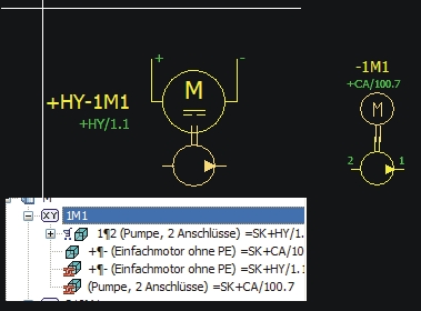

erstellt am: 14. Okt. 2008 14:15    Editieren oder löschen Sie diesen Beitrag!  <-- editieren / zitieren -->   Antwort mit Zitat in Fett Antwort mit kursivem Zitat    Unities abgeben: 1 Unity (wenig hilfreich, aber dennoch)2 Unities3 Unities4 Unities5 Unities6 Unities7 Unities8 Unities9 Unities10 Unities
is halt n bisserl kompliziert. wegen 2-teilig jeweils.
aber funktioniert. (s.Bildchen) habs jetzt auch so gemacht wie du.
das vorherige ist aus meiner eigenen SymbolBib

weshalb denn so kompliziert, dass ist doch doppelt gemoppelt.
Man zeichnet eine ET Seite wie gewohnt mit der Motoransteuerung.
Der Motor bekommt das gewünschte Betriebsmittel und die Darstellungsart Allpolig.
Dann eine Fluidseite mit der Ansteuerung der Pumpe. Die Pumpe bekommt ebenfalls Ihr Fluid Betriebsmittel und ebenfalls die Darstellungsart Allpolig. An die Pumpe wird der elektrische Antrieb als Symbol aus der HYD1ESS->Elektrotechnik->Leistungsverbraucher->Motor, variabel angfügt. Er sollte die Darstellungsart Paarquerverweis bekommen und eine Nebenfunktion sein.
Momentan scheint sich da aber in der P8 Version 1.9.6 HF 1 ein Fehler eingeschlichen zu haben, weil nämlich der Querverweis zwischen ET und Fluid nicht hergestellt wird. Ich habe jetzt vorübergehend eben statt des Paarquerverweise ebenfalls an obigem Symbol auf allpolig gestellt, damit man den Querverweis sieht.
Deshalb nicht wundern falls bei Dir der Querverweis nicht funktioniert.
Ich habe mal einen Ausschnitt aus dem ET und Fluidplanteil angehängt.
Gruß Fritz

@ Fritz.
Du wirst es nicht glauben, aber gestern Abend hatte ich genau diese Idee gehabt, weils eben etwas kompliziert ist & doppelt gemoppelt.
Ich setze meinen Motor allpolig (E) als Hauptfunktion ein, dann
-> meine Pumpe allpolig (FL) als Hauptfunktion ein, dann
-> Elektromotor aus HYD_ESS als Paarqueverweis & weise diesem mein BMK vom Motor (E) zu.
& dann klappts.
viel. mach ich auch Makros.
