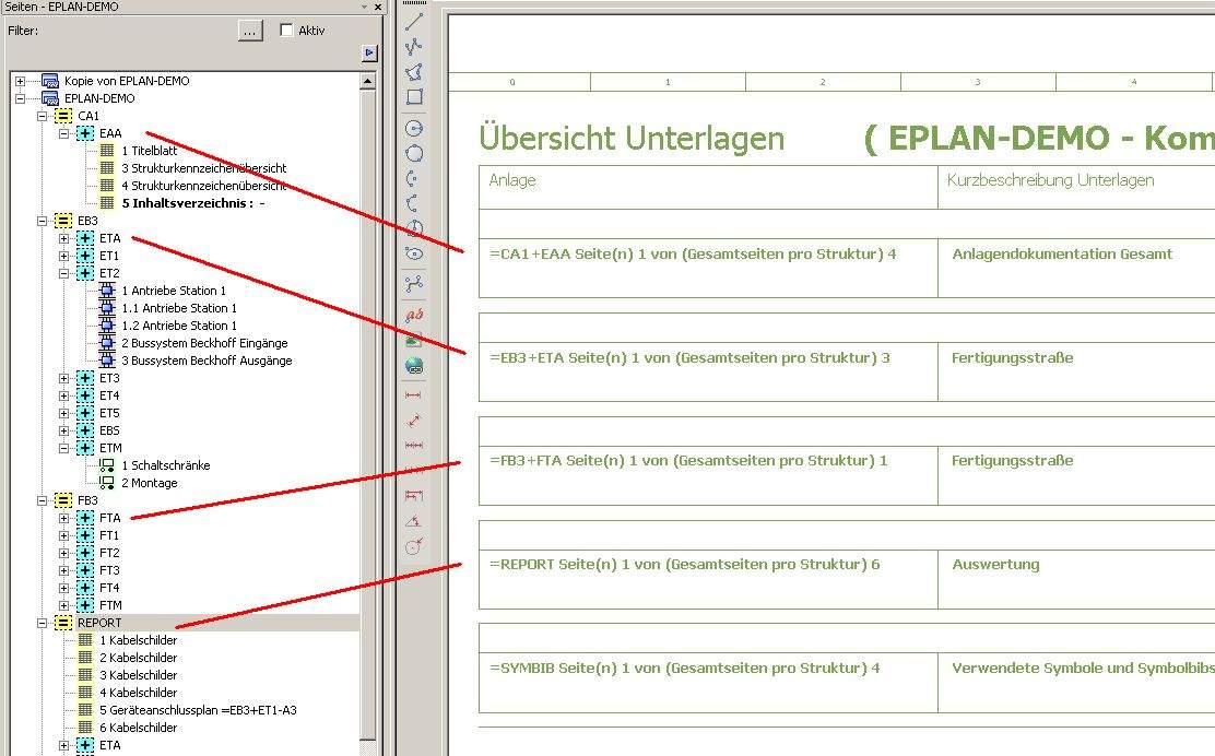

erstellt am: 15. Okt. 2008 21:11    Editieren oder löschen Sie diesen Beitrag!  <-- editieren / zitieren -->   Antwort mit Zitat in Fett Antwort mit kursivem Zitat    Unities abgeben: 1 Unity (wenig hilfreich, aber dennoch)2 Unities3 Unities4 Unities5 Unities6 Unities7 Unities8 Unities9 Unities10 Unities Nur für ENPLANER 10 Unities + Antwort hilfreich
Ok... Du möchtest also so etwas ähnliches wie ich es im Bild dargestellt habe. Das geht bisher leider nicht im Inhaltsverzeichnis (oder mir ist etwas entgangen). Bitte bei Eplan melden, ist auch ein Wunsch von mir...

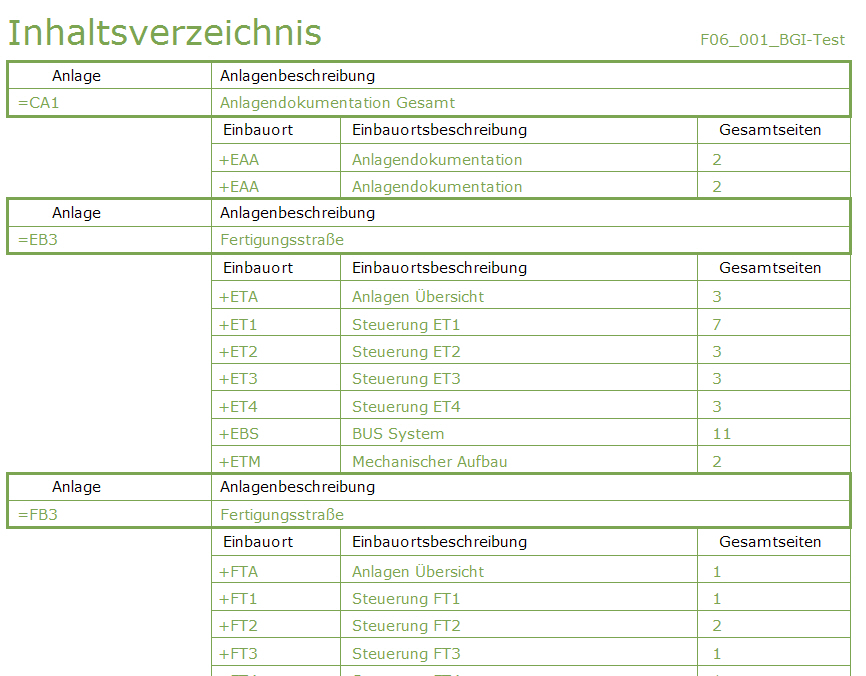

BGI_AW-Vorlage_INH_spezial.zip
F06_001_BGI-Test.zip
Hi Bernd !
Ok, dann mal im Anhang mein Spielformular sowie eine XML für den Import in
Auswertungsvorlagen.
Der eigentliche Kniff dabei:
Nummeriere über Dein Projekt das Setienzusatzfeld "Zusatzfeld Blattnummer"
bei 1 beginnend und in der Schrittweite 1.
In der Auswertungsvorlage ist ein Filter definiert, der im Inhaltsverzeichnis
vom angehangenen Formular lediglich die Seiten berücksichtigt,
die in diesem Zusatzfeld eine 1 haben
LG,
nairolf
