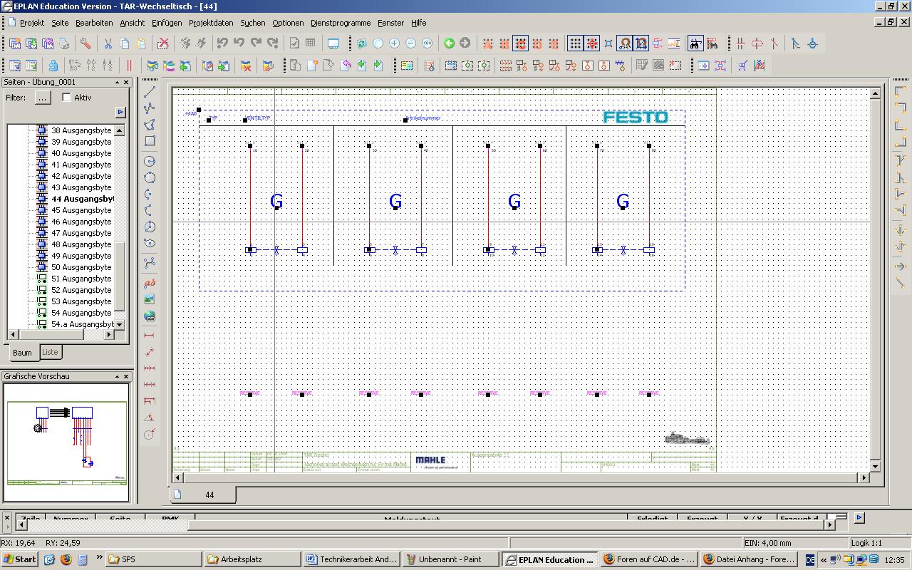

Guten Tag alle Zusammen,
ich mach gerade meine Schaltpläne für meine Technikerarbeit in EPLAN Education. Nun wollte ich zwei Fragen Loswerden.
1. Wie stellt ihr im allgeminen Notausrelais dar. Ich habe ein Bild angehängt wie ich es mache aber leider bekomme ich da Fehlermeldungen mit Funktionsschablonen.
2. Ventilinsel wie stell ihr diese dar ich habe auch hier meinen Vorschalg als Bild angehängt.
3. Wie kann ich meinen Bildschirm auf mehrere Monitore Verteilen ich hab noch keinen zweiten angeschlossen wollte erstmal wissen wie ich vorgehe

Zum Not Aus schon mal hier gucken. Da gab es mal ein Beispiel...

DANKE schau es mir gerade an wie das bei Pilz gemacht hast ich werde es auf Siemens umschreien

nun hab ich sdchon mein Not-AUS-Relais hinbekommen. Leider hab ich noch keine idee für dei Ventilinsel. und die beiden Monitore

@Ventilinsel
So mal aus dem Kalten. Gerätekasten, Ventile rein inklusive der Anschlüsse, fertig (so ähnlich was Du schon gezeigt hast), wenn viel Zeit dann optisch ein bißchen "schön" und funktionell machen. Oder mal den genauen Typ bekannt geben. Dann müßte man sich mal die Doku dazu anschauen und weitere Ideen sich überlegen...
@Monitore
Hängt relativ stark von Deiner verwendeten Grafikkarte und deren Software ab wie komfortabel das ganze ist. Hier gibt es ein allgemeines Grafikkarten-Forum auf Cad.de. Vielleicht mal schnuppern ob dort etwas ähnliches gefragt wurde...

Also danke für den Tipp. Es handelt sich um eine MPA insel mit Profibus und 20 Ventilen des Typ G
@Monitore
Hängt relativ stark von Deiner verwendeten Grafikkarte und deren Software ab wie komfortabel das ganze ist. Hier gibt es ein allgemeines Grafikkarten-Forum auf Cad.de. Vielleicht mal schnuppern ob dort etwas ähnliches gefragt wurde...  ;)
Danke, ich nutze eine Laptop, was ich eher meinte ist wie ziehe ich mein Zeichenfenster und die menüs auf mehrere monitore auf. Ich habe nur eine Eplan instanz
