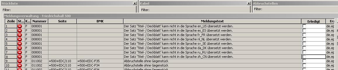

wieder mal melde ich mich hier um eine Ursache zu bekämpfen die ich alleine nicht bewältigen kann.
Ich habe bei meinem Projekt einen Prüflauf ausgeführt und 100derte Fehlermeldungen erhalten. Siehe Bild 1
Ich wollte die Hilfe von Eplan nutzen und bekam darauf hin den als Bild angehängten Hinweis.
Soweit so gut, nun kenne ich die Ursache und die mögliche Lösung.
Mein Problem, ich verstehe den Lösungsvorschlag nicht.
Was muß ich genau tun um die Meldungen wegzubekommen?
ein verzweifelter mortis dessen Projekt heute fertig gestellt werden muß.

schon mal das Projekt reorganisiert oder
Verbindungen aktuallisiert mit STRG+Shift -Tasten gedrückt (zum neuaufbau der Verbindungsdatenbank)?

hab ich jetzt mal gemacht, hat nix gebracht

Nun ja... Ideen sicher wo man mal nachgucken könnte. Aber das läßt sich schlecht beschreiben so ohne Projekt.
Mal etwas einfaches. Hast Du mal das Projekt reorganisiert, danach die Meldungsdatenbank gelöscht (unter Komprimieren) und danach noch einmal einen neuen Prüflauf durchgeführt? Was passiert dann?
Zwecks dem Prüflauf mal allgemein. Hast Du den Prüflauf mal an Eure Gegebenheiten angepaßt? Also ich sage mal von "überflüssigen" Prüflingen befreit? Dann bekommst Du auch nicht hunderte von Prüflaufmeldungen die Dich eigentlich gar nicht interessieren...

nö hat nicht geklappt. Ich habe die Meldung ausgeschalten! Ich habe noch immer keine Ahnung was ich machen muß um die wegzukriegen.
wenn ich Zeit hab, schreib ich mal an den Support.

habe gerade mal parallel nachgefragt und folgende kurze Info bekommen
Könnte an nicht platzierten Verbindungen liegen. Diese sollten sich über komprimieren beseitigen lassen, danach Verbindungen aktualisieren und erneut prüfen.
Ansonsten wende Dich - wenn Du die zeit hasdt - an den Support. Evtl lässt sich das telefonisch lösen, sonst schauen sich die Kollegen das Projekt an.
