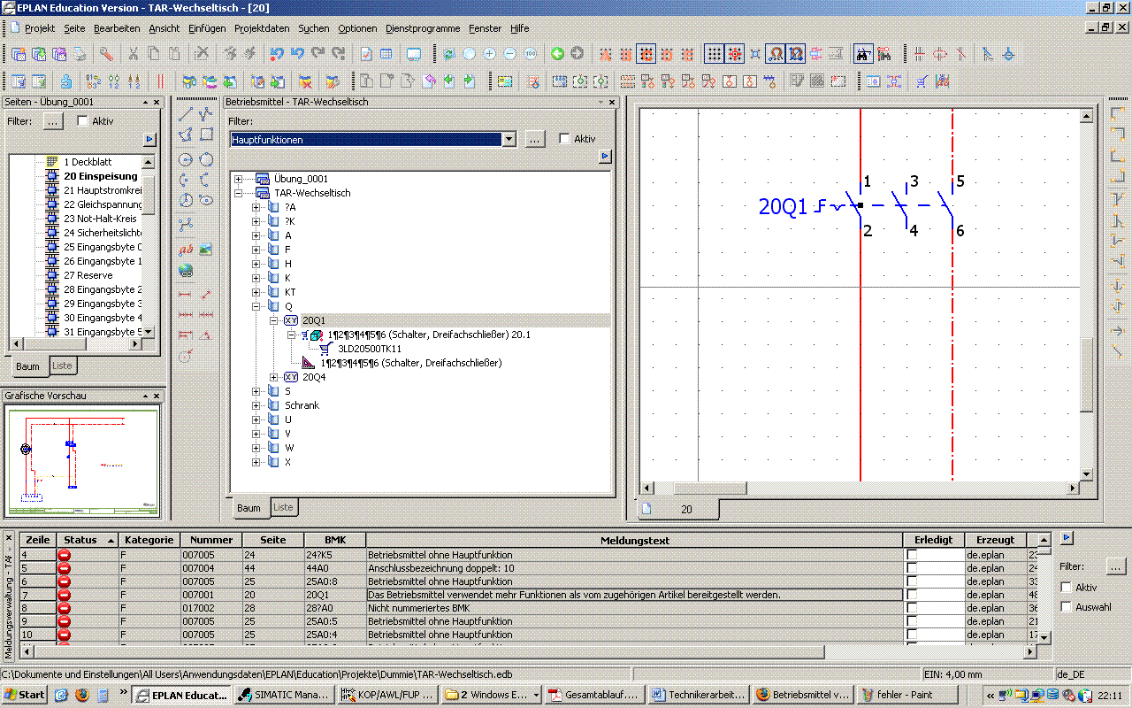

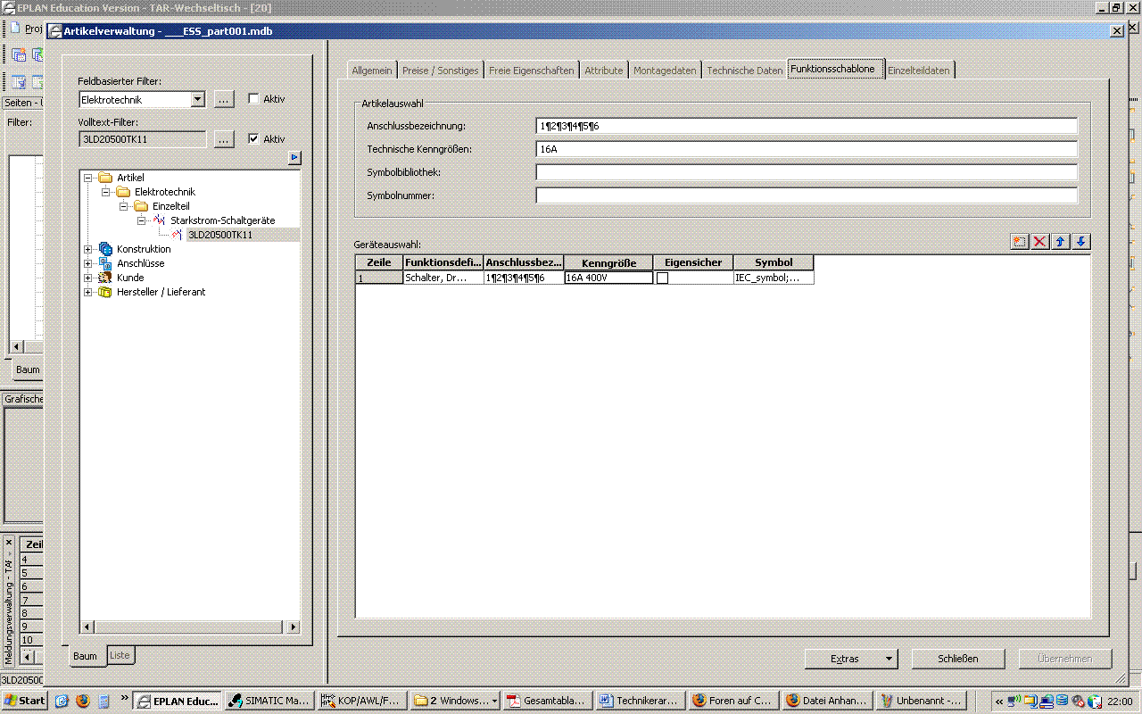

Hallo Leute mach gerade mit der Education meine Technikerarebit nun versuche ich seit zwei Tagen eine Fehler weg zu bekommen ich hab zwei bilder angehängt die den Fehler zeigen und mine Funktionsschablonen vielleicht weis jemand rat

Zeig mal (Bildchen) den 20Q1 aufgeklappt im Betriebsmittel-Navigator...

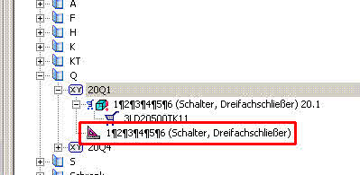

hier bitte

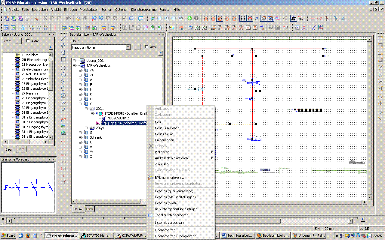

Danke... lösche einfach mal die überflüssige Funktionsschablone (siehe Bildchen), Funktion markieren, dann rechte Maustaste und löschen. Keine Ahnung wo die her kommt aber dann ist alles gut...

Danke... lösche einfach mal die überflüssige Funktionsschablone (siehe Bildchen), Funktion markieren, dann rechte Maustaste und löschen. Keine Ahnung wo die her kommt aber dann ist alles gut...  :)
Hah rechte Maustaste gut aber Löschen ist ausgegraut ??

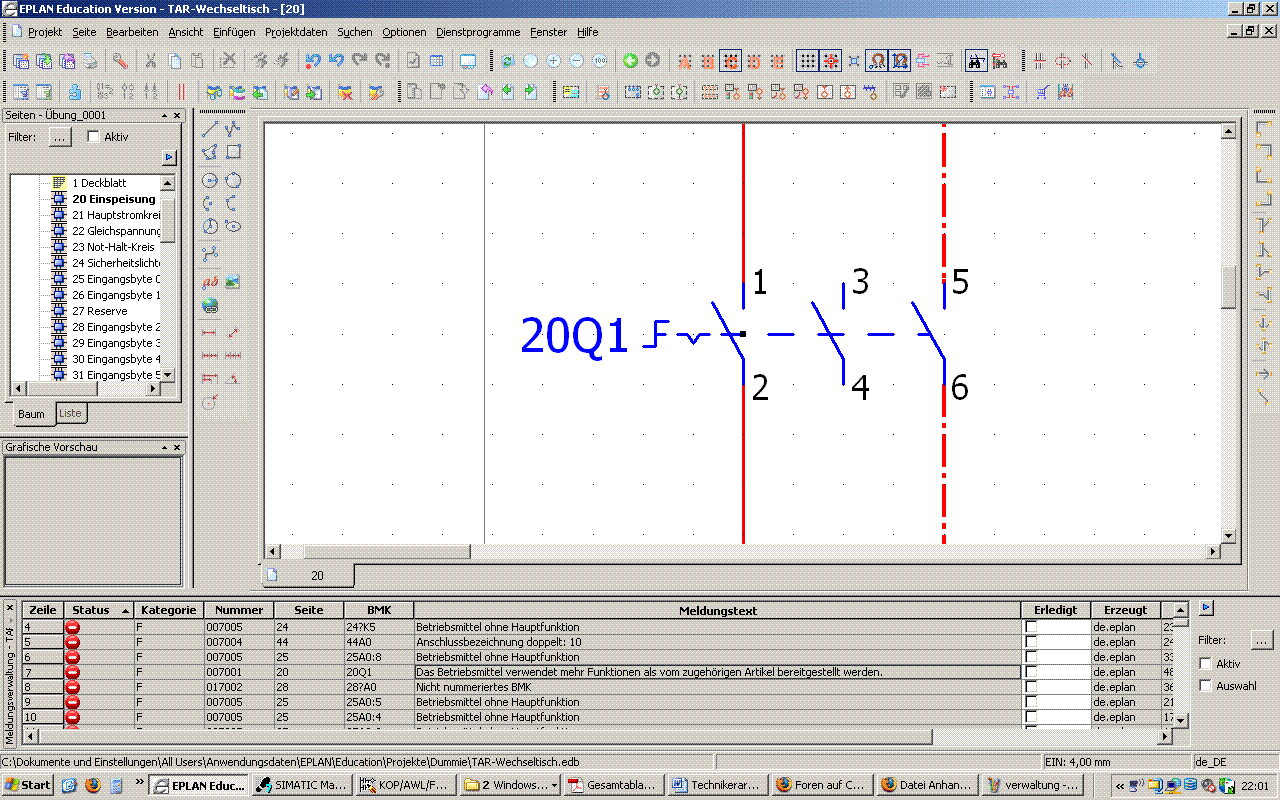

Hast Du mal eine Artikelabgleich (Dienstprogramme - Artikel - Artikel-DB->Projekt) für den Schalter durchgeführt?
ja auf deinen rat hin bringt nichts

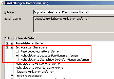

Ok... dann komprimiere bitte mal Dein Projekt und stelle vorher die im Bild aktivierte Option ein. Dann sollte die überflüssige Funktion weg sein...
du bischgel ich glaubs nicht aber nein das war es auch nicht

das problem kann an eine der 3 Folgende Ursache liegen:
1) Funktiondefinition von der Funktion und funktionsschablone muessen gleich sein.
2) Anschluss bezeichnung der Funktion und der Funktionsschablone muessen gleich sein
3) Technische Kenngroesse der Funktion und der Funktionsschablone muessen auch gleich sein.
Wenn an einer diese drei Punkte ein Unterschied ist dann funktioniert die Zuweisung nicht.
Du haettest nur die Technische Kenngroesse der Funktion mit die der Funktionsschablone abgleichen muessen und es haette geklapt.
