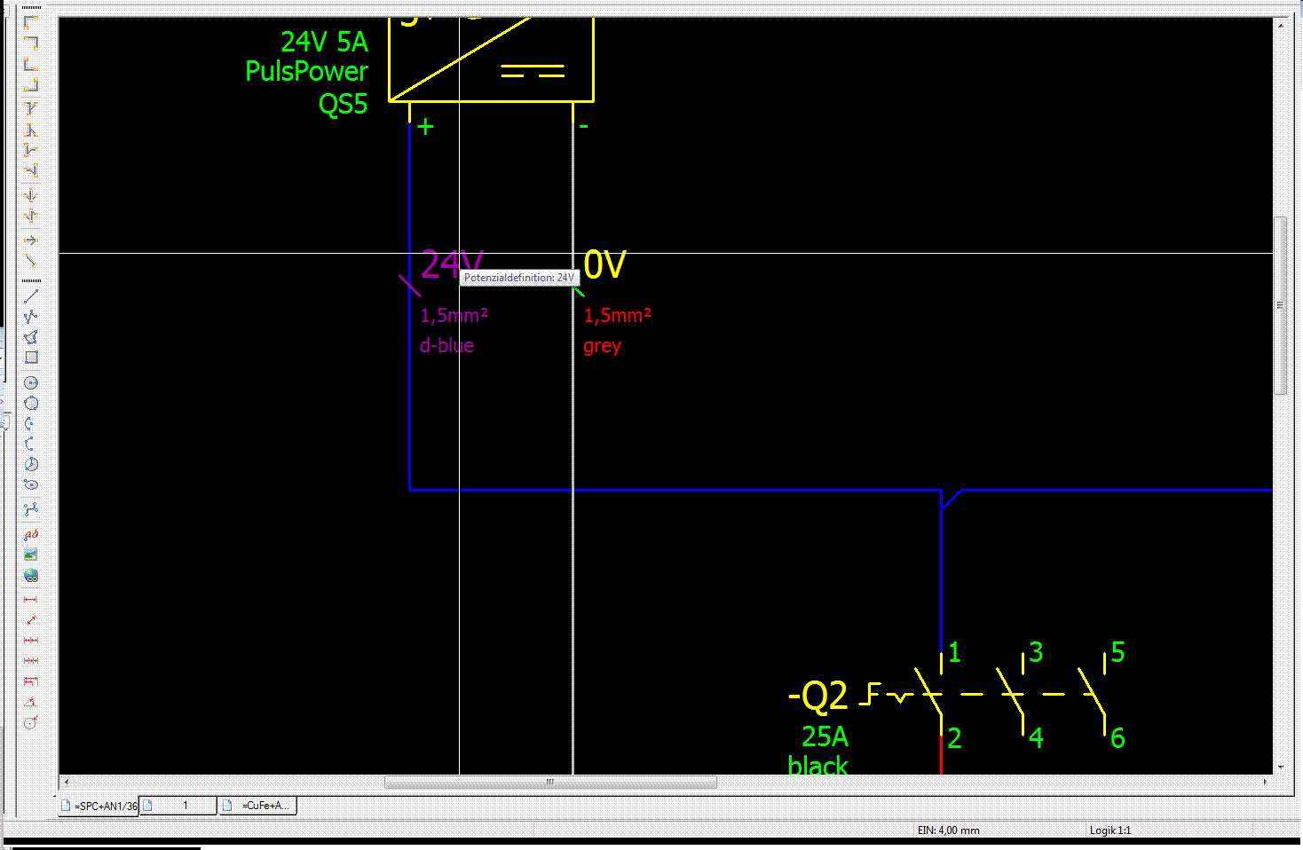

hoi zsäme.
wie ihr seht, unterbricht meine PotDefi bei Q2. (1->2)
->warum?
weiß jemand rat.
schönen tag noch.
marc
..anything is good, if its made of chocolate.

Hast Du mal die Verbindungen aktualisiert?

erstellt am: 02. Okt. 2008 11:04    Editieren oder löschen Sie diesen Beitrag!  <-- editieren / zitieren -->   Antwort mit Zitat in Fett Antwort mit kursivem Zitat    Unities abgeben: 1 Unity (wenig hilfreich, aber dennoch)2 Unities3 Unities4 Unities5 Unities6 Unities7 Unities8 Unities9 Unities10 Unities
autom. & manuell

Hallo !
Ist es tatsächlich eine Potentialdefinition oder evtl. doch
eine Verbindungsdefinition ?

@ nairolf
siehe Bildchen
gruß marc

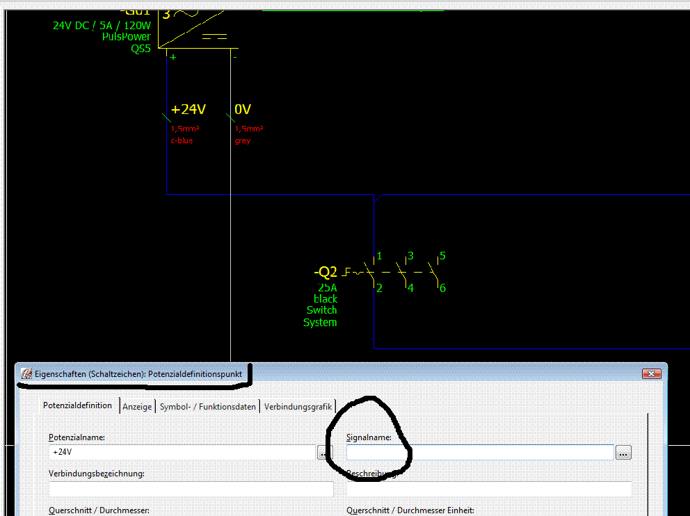

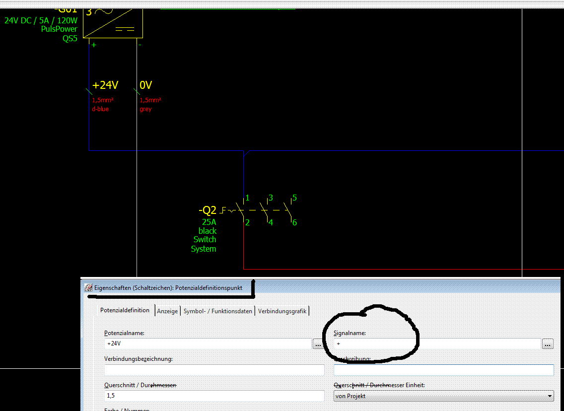

zum WochnND noch ein AHA-erlebnis.
Signalname (s.Bilder) war schuld.
habt dank.
