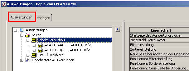

Hallo p8-er!
wieder ist ein neuling da!
Das ist ja... ganz andere Welt! gegen 5
Also! geht's los...
Wie kann ich DEN KABELPLAN ERSTELLEN????
Ich mach wie bei 5 ganz normal generieren sorry! auswerten-
neu-Kabelplan- Seite auswählen- fertig! ...Keine Seite zu sehen????
Wo ist sie???
So eine Quälerei hat jemand bestimmt erlebt?

Hast Du mal kontrolliert ob die Auswertung(sseite) unter Dienstprogramme - Auswertungen - Erzeugen und hier auf der Regkarte Auswertungen erscheint?
Ansonsten gibt es viele Möglichkeiten warum kein Kabelplan erscheint. Keine Kabel im Plan, Filter in der Auswertung gesetzt, Filter im Seiten-Navi und und und...

Danke Bernd!
es war Filter bei Navi aktiv.
Jetzt hat's endlich geklappt !
