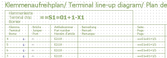

"==Sektion (1-n Übergeordnete Funktion) =Funktion(1-n Anlagen) +Ort (1-n) -BMK
(Achtung, das == Übergeordnete Funktion ist normalerweise nicht nötig, dass war unser spezial Wunsch)
Jetzt ist es so, dass wir ZB eine Funktionsgruppe =05 (steht für "Antrieb Unterwalze") haben, und diese manchmal ins Schema kommt und manchmal nicht. Je nach Option. Also können wir einfach die Anlage =05 dazu nehmen, oder eben weg lassen, bzw. raus löschen... Wir können diese =05 Anlage aber auch in die ==Sektion 2 kopieren, ohne etwas abzuändern. Also das ist bestimmt ein grosser Vorteil. Funktionsgruppenorientiertes zeichnen/planen.
Wir haben ZB die Orte
+1 für Schaltschrank 1
+2 für Bedienpult 1
usw. (in der Namensgebung sind da fast keine Grenzen gesetzt)
Bei uns sieht eine Klemmenleiste ZB so aus: ==S1=01+1-X1 (siehe Bild)
Dieser Name Verrät nun eigentlich ganz genau wo sich diese Klemmenleiste im Schema, aber auch örtlich befindet. Ein weiterer grosser Vorteil wenn du +Ort einführen würdest.
Meine Erfahrung zeigt, dass am Anfang sich die Monteure oder Kundendienst dagegen wehren, aber nur so lange bis sie den Schemaaufbau kapiert haben. Danach ist alles viel einfacher zu lesen und zu finden. Das heisst, ein wenig Unterstützung und Aufklärung muss am Anfang auf jedenfall gemacht werden, wenn man vorher ein anderes System gewöhnt war.
Persönlich hatte ich die Erfahrung gemacht, dass die Bezeichnungen der "=Anlage" und "+Ort" durch die Namensgebung nicht übermässig lange Ausmasse annehmen sollten. Sonst wird es auch wieder schwierig diese zu lesen und zu finden. So kurz und einfach wie möglich hat bei uns den besten Erfolg gebracht.

Ja diese Klemmenleiste könnte so heissen. Aber ich würde sagen, besser wäre es sie würde =20+2010-X2 heissen.
=20 (Anlage/Funktionsbaugruppe Bedienpult)
+2010 (Ort Bedienpult)
-X2 (24V Potential)
Kannst du aber je nach Wunsch anpassen...
Die Auswertungen kann man in P8 definitiv so zusammenbasteln wie man das eben braucht. Vorteile direkt in der Auswertung sehe ich keine, aber um das Bauteil xy zu finden, ist es definitiv vorteilhaft auf eine solche Struktur zu gehen.
