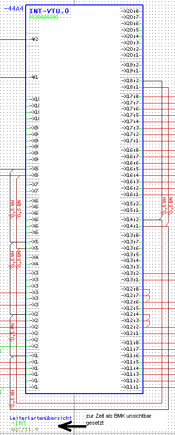

Hallo miteinander.
Folgendes Problem bereitet mir Kopfzerbrechen.
Ich möchte einen Text von mehreren Schaltplanseiten zu einer Grafikseite verweisen.
Der Verweis sollte aber kein BMK sein.
Hintergrund ist 1. Sichtbarkeit einer Baugruppe, auf der Grafikseite, mit der Platzierung von DIP-Schaltern und
                              Jumpern.
                          2. Wenn es ein BMK wäre taucht es immer beim Auslesen der Beschriftung auf.
Ich habe es sogar mit Abbruchstellen probiert. Leider kann man den Pfeil nicht unsichtbar machen. Oder doch?
Für einen Ratschlag bzw. Hilfestellung wäre ich Dankbar.
Ciao Andreas

Danke für deine Antwort Bernd.
...Ich weiß nicht wirklich was Du meinst. Hast Du vielleicht ein kleines Beispiel?

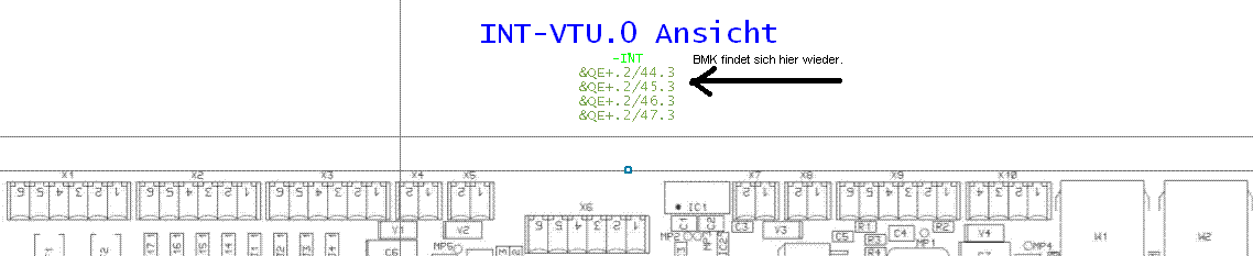

Ich hab da mal zwei kleine Ausschnitte gemacht.
Die Baugruppe aus Bild 1 wiederholt sich mehrfach im Plan, ist aber immer ein anderes BMK.
Bild 1 ist unverkennbar :)  der Stromlaufplan.
Bild 2 ist die Grafikseite, sprich die Leiterplatte mit den Jumpern usw.

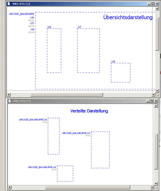

Mmh... das riecht aber nach einer Darstellung im Stromlaufplan mit der Darstellung "Allpolig" und als Gegenstück das gleiche BMK nur als Darstellungsart "Übersicht". Beides kann man gegenseitig automatisch querverweisen (lassen) und formatieren bis der Arzt kommt.
Wenn die Teilchen unterschiedliche BMKs haben geht das natürlich erst einmal nicht. Aber so wie ich das verstanden habe gibt es eine große Baugruppe, darin enthalten diverse kleine mit eigenen BMKs und diese kleinen eigenen sind im Stromlaufplan aber verstreut dargestellt. Richtig oder falsch? Wenn ja dann sollte das klappen wie ich es oben beschrieben habe...

Aber alle haben die selbe Platine.
Das wäre eigentlich die "übergeordnete Baugruppe" (ok ist vielleicht etwas unglücklich ausgedrückt). Aber (die Haupt)Platine Name x, Baugruppe y1, y2 etc. auf dieser (Haupt)Platine x vorhanden...
Wie könnte es mit Filtern oder so funktionieren. Hab da noch keine Ahnung von.
Ist nicht schwer. Leider ohne konkretes Anwendungsbeispiel etwas ins Blaue raten... Wenn ich es nachher schaffe hänge ich Dir mal ein kleines Beispiel als Fenstermakro dazu ein Filter um aus den Bauteilen nur bestimmte rauszufiltern hier rein...
