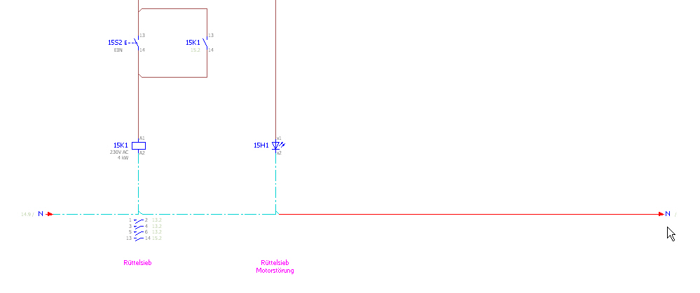

kann mir bitte jemand sagen, welches Symbol ich einfügen muß
- anstatt Abruchstelle - damit bei der Auswertung nicht mehr die Fehlermeldung - Abbruchstelle ohne Querverweis - erscheint.
Ich möchte die Linie nicht bei 15H1 enden lassen, sondern sie soll
bis zum Seitenende durchgehen, schaut optisch schöner aus.
Gruß Rainer

Hallo Rainer,
Bilder bitte ohne Umlaute
Gerhard

... bitte keine Umlaute im link

sorry, hier nochmal das Bild ohne Umlaute
Gruß Rainer

... die conection "Unterbrechung" hilft da weiter.

erstellt am: 24. Sep. 2008 13:21    Editieren oder löschen Sie diesen Beitrag!  <-- editieren / zitieren -->   Antwort mit Zitat in Fett Antwort mit kursivem Zitat    Unities abgeben: 1 Unity (wenig hilfreich, aber dennoch)2 Unities3 Unities4 Unities5 Unities6 Unities7 Unities8 Unities9 Unities10 Unities
Hallo Kaule
vielleicht stehe ich gerade auf dem Schlauch.
Meinst du etwa CTRL+Shift+U ???
Und das hinter der Abruchstelle platzieren.
Funktioniert aber auch nicht. ??

hallo Hölli,
ich hab im Augenblick keinen Dongle bei der Hand, und kann deshalb die Sache nicht ausprobieren.
Aber Grundsätzlich hätte ich Deine Darstellung nicht gewählt, da die Elektrische Verbindung ja tatsächlich an 15K1 endet. Wenn die Verbindung an dieser Stelle Verlängert wird, könnte das zu Missverständnissen führen. Nicht Alle, die Deine Zeichnung lesen sind bereit zu glauben, dass dieses Potential dort "nur so" endet.
Das sehe ich ganz genauso... alles andere verwirrt prinzipiell nur...

da hilft nur die Fehlermeldung abzuschalten.
Was anderes fällt mir da nicht ein.
Grundsätzlich bin auch ich derselben Meinung wie Kaule dass die Verbindung da enden sollte wo er auch Physikalisch endet.

Für Dein Problem gibt es doch das Symbol "Potentialanschluss".
Menu: "Einfügen\Potentialanschluss"

ich habe mich überreden lassen. Werde diese Darstellungsart nicht mehr wählen.
Danke und Grüße von Rainer

Für die Jungs im täglichen Schichtgeschäft kann diese Darstellung aber auch zuträglich sein, wenn die mal wieder einfach was in die Anlage basteln wollen... . Ich setze in solchen Fällen grundsätzlich IEC-Symbol 38 (DCPNG) ein und setze den auf Grafik damit keine Fehlermedlung kommt.

hallo,
wir haben in jedem plan am ende der Stromlaufplanseiten ein blatt "potentialende".
dort laufen alle potentiale auf eine potentialklemme auf.
bsp. L65>----°
damit ist es im plan egal wo der letzte draht angeschlossen wird.
auch wird das nachträgliche einfügen von seiten ohne fehlermeldung möglich.
