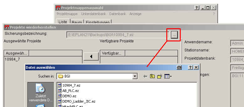

Hallo Leute
Ich habe das Problem das ich eine *.ez Datei von Eplan 21 in P8
eingelesen habe.
Hier werden mir jetzt aber keine Funktionstexte angezeigt.
Gibt es dafür eine Möglichkeit das zu ändern? (Ist jetzt sehr allgemein gefragt;-) )
Ich hab auch versucht die Datei rückwärts in Eplan 21 einzulesen. Da
meine 21 Kenntnisse sehr dürftig sind hat dies leider nicht funktioniert!
Vieleicht hat ja jemand eine Idee.
Gruß Olaf

@Funktionstexte
Nicht angezeigt heißt ja noch nicht das sie gar nicht da sind. Vielleicht ist diese Ebene, wo die Funktionstexte drauf liegen, nur in der Ebenenverwaltung ausgeblendet (auf unsichtbar) gestellt? Schon einmal kontrolliert?
@ez Datei mit Eplan21 öffnen
So pralle sind meine Kenntnisse auch nicht. Aber es sollte so im Normalfall funktionieren. Eplan21 starten, über das Menü Datei den Punkt Projektmappen öffnen und hier weiter im Menü Projektmappe den Punkt Wiederherstellen öffnen. Anschließend mit dem More-Button das gewünschte ez-File auswählen und übernehmen...

Hallo Bernd
Hab jetzt die Lösung warum keine Texte da sind.
Bei Übersetzung hab ich als Anzeige Chinesisch aktiviert.
(Projekt kommt aus der Slowakei)
Und schaue da man sieht die Texte!
