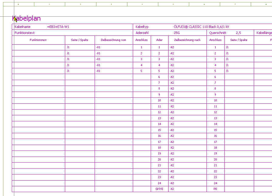

Hallo beisammen,
wieder mal ne ganz einfache Frage.
Wie kann ich eine oder mehrere Adern von einem Kabel an Steckerkontakten zuweisen, wenn diese im Plan nicht gezeichnet sind?
z.B. 25 adriges Kabel an 25 pol. Stecker, aber im Plan sind z.B. nur Ader 1-5
aufgelegt.
In der Kabelplan bzw. Stecker - Auswertung erscheint dann ebenfalls z.B. nur Ader 1-5.

@nairolf
Geräte verschalten ist eine gute Idee. Greift hier leider nicht da ich nur Verbindungen zwischen 2 Punkten (Geräte/Anschlüsse/Klemmen etc.) erzeugen lassen kann.
@Hölli

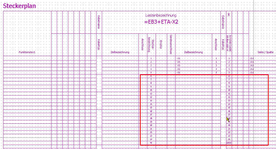

Workaround: Man könnte sich wie folgt helfen (ich mußte selber mal probieren ob das funktioniert - und funktioniert). Eplan erzeugt anschließend allerdings eine Meldung für die nichtplatzierten Adern des Kabels -> 005017 Ziel nicht vorhanden. Je nach belieben kann/muß man diese dann abschalten oder ignorieren...
  • Abbilden des kompletten Steckers also aller Pins/Buchsen.
  • Einfügen von Gegenzielen (bspw. beliebige Klemmen) für die Pins/Buchsen.
  • Das Kabel einfügen und die Adern auflegen lassen.
  • Verbindungen aktualisieren lassen.
  • Jetzt alle "überflüssigen" Pins/Buchsen und Gegenziele (Klemmen etc.) löschen. Aber Achtung nur die (grafische) Platzierung löschen (Menü Bearbeiten - Platzierung löschen)!
  • Nun die Gegenziele im Navi (bei Klemmen dann der Klemmen-Navi) endgültig löschen.
  • Mal den Steckerplan oder Kabelplan erzeugen lassen (siehe Bildchen). Das Kabel inkl. aller Adern wird nun komplett dargestellt, d.h. alle Adern liegen auf dem 25-poligen Stecker auf...
Einfacher und fehlerunanfälliger wäre es natürlich wenn ich ein Kabel bzw. die nicht benutzten Adern, einfach im Dialog Geräte verschalten, mit einem Gegenziel verschalten könnte...
