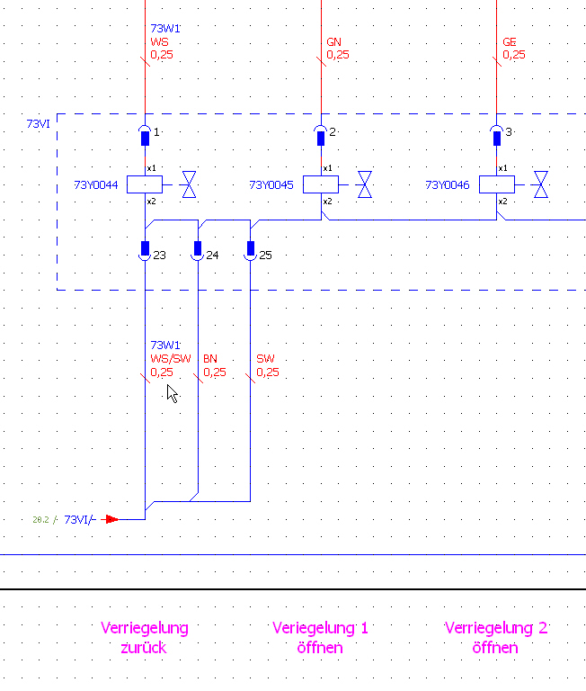

Hallo beisammen,
ich habe ein Problem das bestimmt recht einfach gelöst werden kann.
Und zwar habe ich eine Auswertung gemacht - Kabelplan, und da ist
bei Ader 23,24,25 der Pfad-Funktionstext drin. Eigentlich logisch.
Aber da es sich bei diesen Adern um 0V handelt, möchte ich dies gerne
anzeigen lassen. Muß man das per Hand einstellen. Im Anhang ein Bild
von diesem Problem.

Mmh... ich würde mal sagen das man das am schnellsten bei diesen Adern per Hand löst und diese zusätzliche Info mit an der Ader einträgt.
Man kann sicher auch per BE den Signal- oder Potentialnamen der Verbindung holen und sich automatisch anzeigen lassen. Aber ich denke das ist mit Kanonen auf Spatzen geschossen...

Hallo Bernd,
danke für deine schnelle Antwort.
Ich habe jetzt bei der Klemme 23-25 0V im Funktionstext eingegeben, und siehe da - es funzt. Danke
