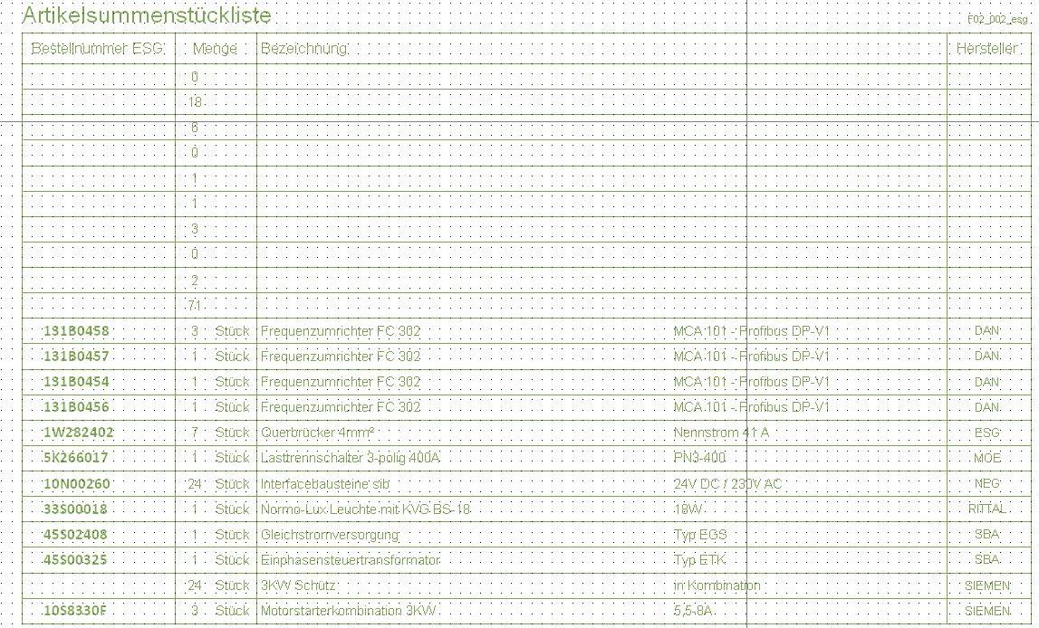

ihr könnt mir bestimmt helfen.
Ich habe eine Artikelsummenstückliste ausgewertet und für die erste Seite davon diese (siehe Anhang) Auswertung
erhalten.
Woran liegt das, das mal "0" bei der Menge steht und diese dann in der Artikelsummenstückliste aufgeführt wird?
Und wie kann ich die unbezeichneten Artikel finden? Ich habe keine Ahnung was das ist?
Danke schon mal
Gruß mortis

Hallo Mortis,
ich hatte diese Problem auch einmal. Bei mir hat es daran gelegen das in der Artikauswahl keine Menge( Oder besser Menge0) angeben war.
Das kam daher, da sich mein Projekt aus 5.70 importiert hatte und beim Import etwas schief gelaufen ist. Ich kann die leider kein Bild einfügen, da ich im Moment kein EPLAN zur Verfügung habe.
Vieleicht hilft es dir trotzdem.

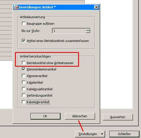

hatte das auch schon!
Also entweder per Projekt komprimieren nicht verwendete Artikel entfernen.
Und wenn das nicht hilft beim Auswerten den Filter benutzen => siehe Bild.
(Ach ja, keine Umlaute in Dateianhängen)

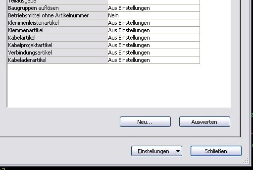

Hier das Bildchen für alle die gucken wollen...
Nun die Option wie im Bildchen gekennzeichnet, sollte nicht aktiviert sein. Denn das sieht auf Deinem Bildchen so aus als ob hier zwar Mengen aber keine Artikel eingetragen sind...
