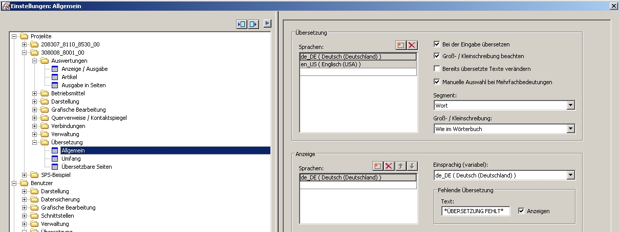

ich habe folgendes Problem unser Kunde möchte ein Serienprodukt verkaufen wofür wir die Stromlaufpläne erstellen jetzt möchte ich das Grundprojekt so anlegen das es möglich ist die Sprache von Deutsch auf English zu wechseln ohne große Nacharbeit zu haben. Ich hoffe von euch hat das schon mal jemand gemacht und kann mir ein paar nützliche Tips geben. Die Foren suche habe ich schon bemüht jedoch nichts passendes gefunden.
Des weiteren wäre die Frage ob es möglich ist auch Kabel automatisch zu tauschen (z.B. auf Britischen Standard (Emirates)).

Hallo Frank,
von EPLAN gibt es ein Script Sprachumschaltung mit dem Du durch anklicken auf englisch, spanisch, russisch, chinesisch umschalten kannst. Bedingung ist dass Du die Formulare usw. auch in die entsprechende Sprache übersetzt hast.

Also die English Geschichte habe ich mittlerweile erstmal raus ich gebe für die Texte halt gleich eine Übersetzung mit ein. Ich muss nur nochmal checken ob die Ausgabe dann auch passt da mir Eplan z.B. bei der Seitenbenennung wenn ich die Sprache wechsel uwar in der Grafikanzeige die richtige Übersetzung liefert aber im Seitenbaum des Projektes steht es immer noch Deutsch da  .

AHHH  ich habs gerade rausgefunden einmal Projekt zu und wieder auf und schon ist alles so wie es sein soll  . Wenn jetzt noch jemand eine gute Idee für die Kabel hat das wäre super !!

erstellt am: 10. Sep. 2008 17:40    Editieren oder löschen Sie diesen Beitrag!  <-- editieren / zitieren -->   Antwort mit Zitat in Fett Antwort mit kursivem Zitat    Unities abgeben: 1 Unity (wenig hilfreich, aber dennoch)2 Unities3 Unities4 Unities5 Unities6 Unities7 Unities8 Unities9 Unities10 Unities Nur für FHSei 10 Unities + Antwort hilfreich
Hallo Frank,
ich will deich beim übersetzen nicht demotivieren, aber mich hat das schon einige Nerven gekostet. Sehr hilfreich ist, wenn du die unter Optionen -> Einstellung -> Projekt->Übersetzung->Allgemein bei "fehlende Übersetzung" etwas markantes hin schreibst, ich habe *ÜBERSETZUNG FEHLT* und du wirst erstaunt sein wie viele Texte dir noch fehlen.

Danke für den Tip der ist wirklich gut  da sehe ich dann wenigstens wo ich überall was vergessen hab  .

Original erstellt von FHSei:
AHHH  :D ich habs gerade rausgefunden einmal Projekt zu und wieder auf und schon ist alles so wie es sein soll   . Wenn jetzt noch jemand eine gute Idee für die Kabel hat das wäre super !!
oder Curser auf Seitenbaum und F5 drücken
