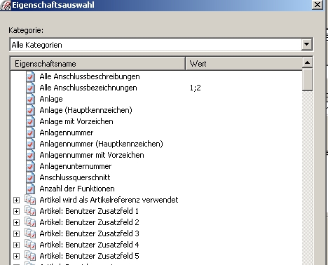

Nächste Frage,
Wo kann ich in der Artikelverwaltung die Artikel Benutzer Zusatzfelder 1-5 eintragen?
Hintergrund der Frage ist ich einige zusätzliche Infos an meinem Gerät eintragen.
Danke im Vorraus

Soweit wie ich das weiß kann man das nicht direkt in der AV beim Artikel hinterlegen sondern nur direkt am betroffenen Bauteilauf der Regkarte Artikel und hier in der Kategorie Artikelreferenzdaten (ganz unten die Eigenschaften)...
Ich würde dann doch eher die freien Eigenschaften des Artikels in der AV nutzen...
