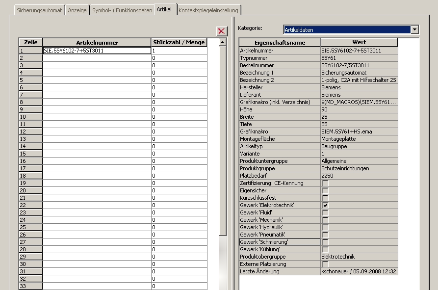

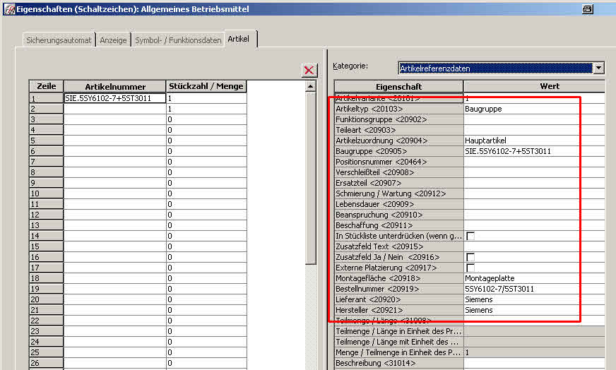

ich brauche schon wieder eure Hilfe.
Ich habe mir einen Sicherungsautomaten mit Hilfsschalter als Bauteil angelegt.
Wenn ich jetzt alles in die Stückliste auslese. Ist die Spalte Bezeichnung, Hersteller, Typ usw. leer, obwohl diese Felder im Artikelstamm ausgefüllt sind.
Hat einer von euch eine Idee woran es liegen kann.
Besten Dank im Vorraus für eure Hilfe

Hallo Matthes,
Danke für die schnelle Antwort.

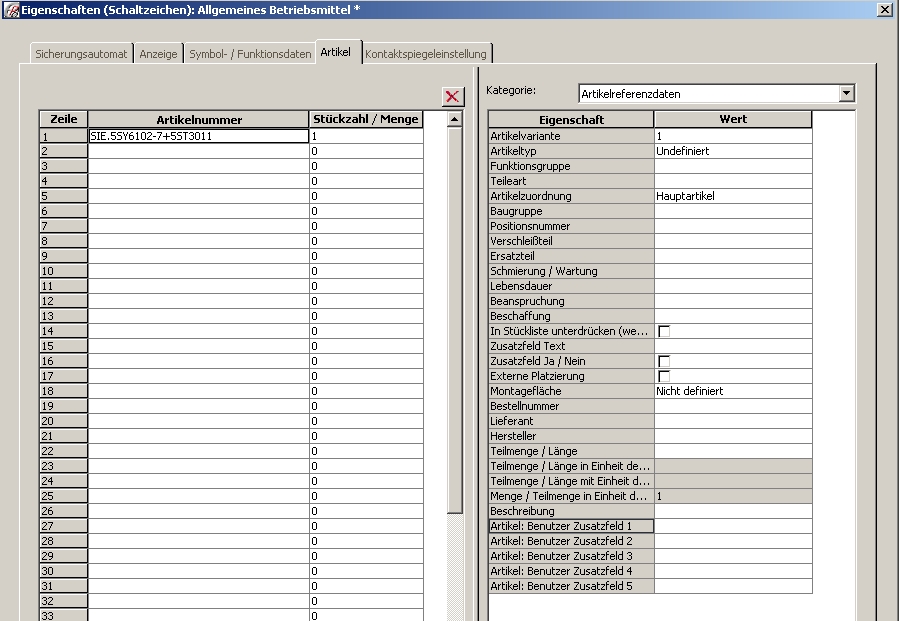

das glaube ich ja auch. Und diese Spalten/Zeilen sind bei mir ausgefüllt.
Wenn ich einen SI-Automaten habe ohne HS funktioniert es auch.
Nur wenn ich mir einen Artikel über die Bauteilfunktion eingefügt habe, sind die Zeilen leer, obwohl alles ausgefüllt habe, ist die Stückliste ist aber leer.
Gruß Katrin

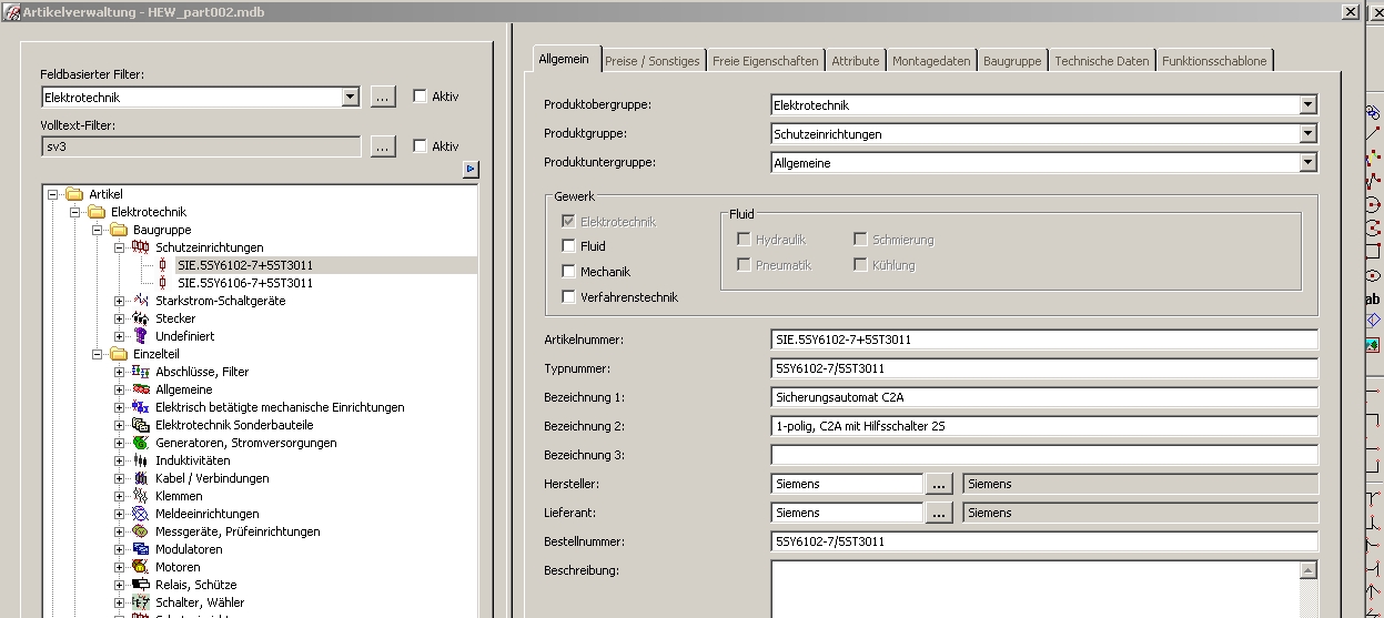

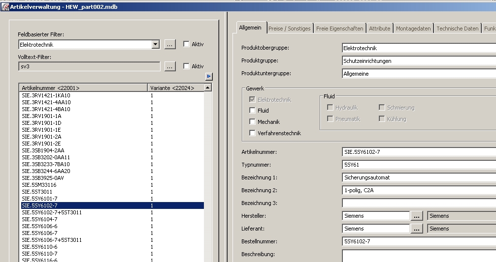

Sind die Artikeldaten abgeglichen?
Gerhard

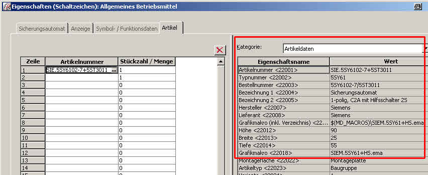

um das mal zu vereinfachen ohne lange zu raten. Kannst Du bitte diesen Automaten (die Baugruppe) mal als XML exportieren und das Formular - alles in ein Zipfile - hier reinhängen? Dann schaue ich mir das nach dem Mittagessen gleich mal an. Da fehlt wohl nur irgendwo ein Häkchen...

Hallo Zusammen,
wie GWA schon sagt, vermutlich musst du einfach nur über Dienstprogramm Artikel die Artikeldaten ins Aktuelle Projekt schieben.....
Gruss Susi

erstellt am: 05. Sep. 2008 14:05    Editieren oder löschen Sie diesen Beitrag!  <-- editieren / zitieren -->   Antwort mit Zitat in Fett Antwort mit kursivem Zitat    Unities abgeben: 1 Unity (wenig hilfreich, aber dennoch)2 Unities3 Unities4 Unities5 Unities6 Unities7 Unities8 Unities9 Unities10 Unities
Automat.zip
@ Bernd ich habe den Automaten einmal angehängt. Danke
@ Susi, das war so eins der ersten Sachen die ich ausprobiert hatte, genauso Projekt komprimieren, Verbindungen aktualisieren

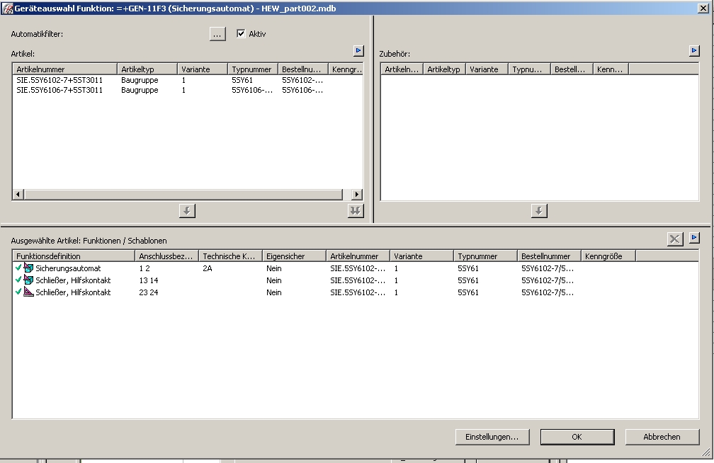

Danke. So klappt bei mir anstandslos siehe Bildchen (F6 Artikel eingefügt als Baugruppe nicht aufgelöst; F7 Artikeleingefügt als Baugruppe aber hier mit der Option Baugruppe beim einfügen auflösen). Benutzt habe ich ein Standardformular von Eplan...
Mal eine Frage dazu. Da Du die Teile als Baugruppe hast, gibt es den Si-Automaten und den Hilfsschalter auch noch einzeln angelegt als Einzelteile?

Hallo Bernd,
Ja es gibt den SI-Automaten auch einzel(siehe Bild) und zwei Zeilen darüber der Hilfsschalter und beide wurden unter der Ordnerlasche Bauteil eingetragen.

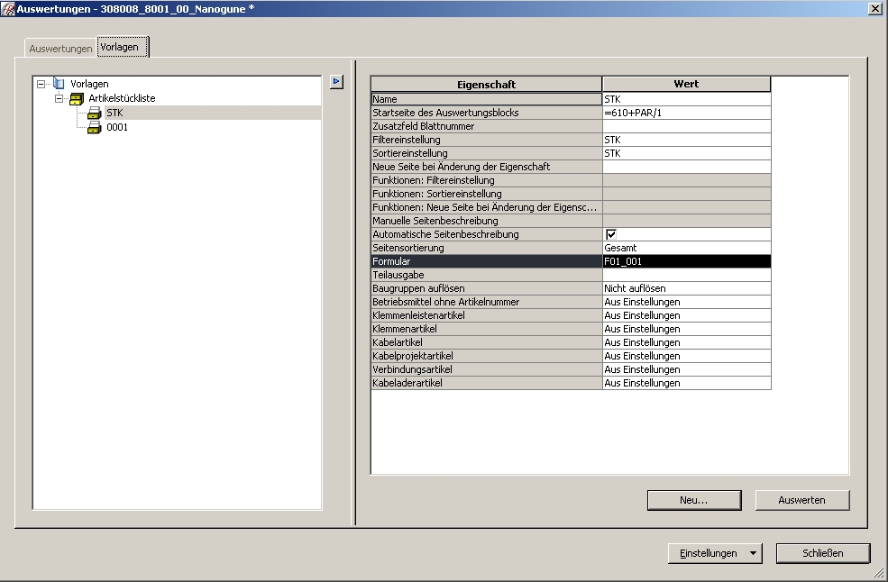

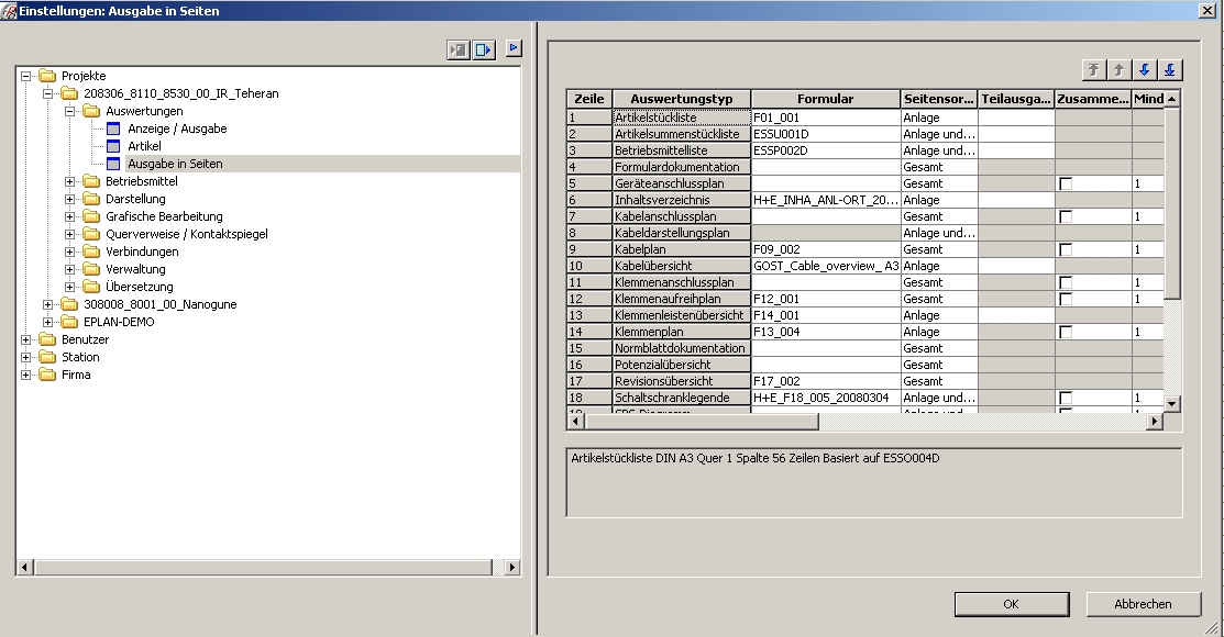

erstellt am: 07. Sep. 2008 13:43    Editieren oder löschen Sie diesen Beitrag!  <-- editieren / zitieren -->   Antwort mit Zitat in Fett Antwort mit kursivem Zitat    Unities abgeben: 1 Unity (wenig hilfreich, aber dennoch)2 Unities3 Unities4 Unities5 Unities6 Unities7 Unities8 Unities9 Unities10 Unities
Hallo Bernd,
ich habe versucht das Formular zu tauschen, aber ohne Erfolg.
1. Ich habe unter Optionen -> Einstellungen -> Projekt -> Ausgabe in Seiten das Standard Formular eingestellt
2. Unter Dienstprogramm -> Auswerung -> Erzeugen den alten Auswertungsblock gelöscht und unter Vorlagen auch das Standard Formular eingetragen.
Aber EPLAN ist hartnäckig es legt mir die Stückliste immer mit meinem Formular an.
Wo muß ich noch etwas einstellen?

Deine Bilder (Einstellungen) sind aus 2 unterschiedlichen Projekten. Bitte einmal kontrollieren ob Du im richtigen Projekt die Einstellung der Ausgabe des Formulares geändert hast...

erstellt am: 07. Sep. 2008 17:01    Editieren oder löschen Sie diesen Beitrag!  <-- editieren / zitieren -->   Antwort mit Zitat in Fett Antwort mit kursivem Zitat    Unities abgeben: 1 Unity (wenig hilfreich, aber dennoch)2 Unities3 Unities4 Unities5 Unities6 Unities7 Unities8 Unities9 Unities10 Unities
Du hast natürlich wie immer recht, wie heißt es doch so schön "Wer lesen kann....
Aber es ändert nichts an der Tatsache das die Zeile immer noch leer ist.

erstellt am: 07. Sep. 2008 17:28    Editieren oder löschen Sie diesen Beitrag!  <-- editieren / zitieren -->   Antwort mit Zitat in Fett Antwort mit kursivem Zitat    Unities abgeben: 1 Unity (wenig hilfreich, aber dennoch)2 Unities3 Unities4 Unities5 Unities6 Unities7 Unities8 Unities9 Unities10 Unities
So schön ausgefüllt wie bei dir sehen meine Artikelref.-daten nicht aus. Aber dafür sieht es über die Geräteauswahl glaube ich gut aus

erstellt am: 07. Sep. 2008 17:51    Editieren oder löschen Sie diesen Beitrag!  <-- editieren / zitieren -->   Antwort mit Zitat in Fett Antwort mit kursivem Zitat    Unities abgeben: 1 Unity (wenig hilfreich, aber dennoch)2 Unities3 Unities4 Unities5 Unities6 Unities7 Unities8 Unities9 Unities10 Unities Nur für AKS-biker 10 Unities + Antwort hilfreich
Meine Artikelreferenzdaten sind auch spärlicher gefüllt. Allerdings stehen doch ein paar mehr Informationen drin als bei Dir, bspw. welcher Artikeltyp oder wie die Baugruppe heißt. Das nährt meinen Verdacht das der Artikel nicht wirklich eingelagert ist...
Ich wollte eigentlich mal in die Kategorie Artikeldaten gucken...

erstellt am: 07. Sep. 2008 18:05    Editieren oder löschen Sie diesen Beitrag!  <-- editieren / zitieren -->   Antwort mit Zitat in Fett Antwort mit kursivem Zitat    Unities abgeben: 1 Unity (wenig hilfreich, aber dennoch)2 Unities3 Unities4 Unities5 Unities6 Unities7 Unities8 Unities9 Unities10 Unities
Hier die Artikeldaten

erstellt am: 07. Sep. 2008 18:13    Editieren oder löschen Sie diesen Beitrag!  <-- editieren / zitieren -->   Antwort mit Zitat in Fett Antwort mit kursivem Zitat    Unities abgeben: 1 Unity (wenig hilfreich, aber dennoch)2 Unities3 Unities4 Unities5 Unities6 Unities7 Unities8 Unities9 Unities10 Unities Nur für AKS-biker 10 Unities + Antwort hilfreich
Ok... ich geb mich geschlagen. Mir fällt momentan nix ein warum er ausgerechnet bei diesen Artikeln keine weiteren Daten in das Formular schreibt...

erstellt am: 08. Sep. 2008 16:29    Editieren oder löschen Sie diesen Beitrag!  <-- editieren / zitieren -->   Antwort mit Zitat in Fett Antwort mit kursivem Zitat    Unities abgeben: 1 Unity (wenig hilfreich, aber dennoch)2 Unities3 Unities4 Unities5 Unities6 Unities7 Unities8 Unities9 Unities10 Unities
Hallo Bernd,
du warst gestern vollkommen auf der richtigen Spur mit dem Artikeldatenfeld.
In dem Projekt hier auf dem Firmenrechner ist dieses Feld leer, warum es in der Sicherungskopie auf dem Laptop gefüllt ist und die die Stückliste trozdem leer bleibt, keine Ahnung. Aber man muß ja nicht immer alles wissen.
Gruß Katrin
